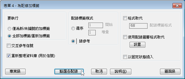

  6. 在「表單 4 - 配線加標籤」對話方塊中,按一下「點選各配線」。
  7. 按下列提示操作:
    選取物件: 
     選取線參考 403 (1) 上兩個按鈕開關之間的配線線段,然後按一下右鍵
    放置配線號碼。
將配線號碼加入到整個圖面
  1. 按一下「線路圖」頁籤 「插入配線/配線號碼」面板 「插入配線號碼」下拉式清單 「配線號碼」 查找
  2. 在「表單 4 - 配線加標籤」對話方塊中,按一下「圖面範圍」。
    為圖面中的各個配線線段指定配線號碼。

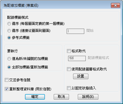

  2. 在「表單 4 - 為配線加標籤」對話方塊中,按一下「專案級」。
  3. 在「為配線加標籤 (專案級)」對話方塊中,確認:
    配線標籤模式:  基於參考的標籤
    要執行:  全部加標籤/重新加標籤
    重新整理資料庫 (用於信號)
  4. 按一下「確定」。
  5. 在「選取要處理的圖面」對話方塊的「專案圖面清單」區段中,按 Shift 並選取 AEGS03.dwgAEGSO04.dwg。按一下「處理」。
  6. 確認 AEGS03.dwg AEGSO04.dwg 均已列示為要處理的圖面,然後按一下「確定」。
  7. 當系統詢問您是否儲存圖面時,請按一下「確定」。
    將處理選取圖面的配線號碼。
