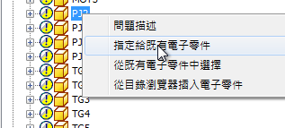

  1. PJ2 上按一下右鍵,並選取「指定給既有的電氣零件」
    AutoCAD Electrical toolset 圖面而言,PJ2 是為連接至馬達 MOT2 (用於水平調整的馬達) 的連接器指定的參考指示器。
  2. 將游標暫停在圖形視窗的連接器複本 900575:2 上,並注意工具提示。
    您可以在瀏覽器中選取副本;但是您使用圖形視窗時,Inventor 會顯示工具提示。工具提示展示該元件的參考指示器。問號 (?) 表示尚未指定參考指示器。
  3. 選取連接器。
  4. 「選取電氣零件」對話方塊中按一下「確定」
  5. AutoCAD Electrical toolset 中指定的參考指示器將指定給 Inventor 連接器,並移除與 PJ2 相關的問題。因為已將對話方塊過濾器設定為僅展示具有問題的項目,所以 PJ2 不會再包含在清單中。
