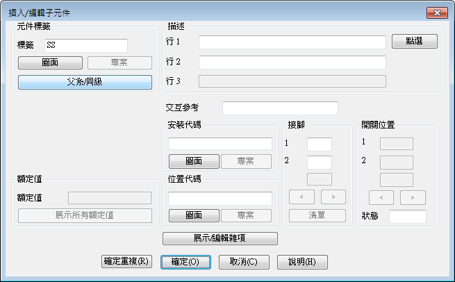

  7. 在「插入/編輯子元件」對話方塊中,按一下「確定」。

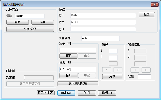

  4. 在「插入/編輯子元件」對話方塊的「元件標籤」區段中,按一下「父系/同級」。
  5. 按下列提示操作:
    選取元件:
    選取線參考 408 上既有開關的底端同級接點 (3)
    AutoCAD Electrical toolset 讀取同級接點並將相應的註解傳遞到新開關接點上。
  6. 在「插入/編輯子元件」對話方塊中,按一下「確定」。
    圖面中將顯示同級接點資訊。
