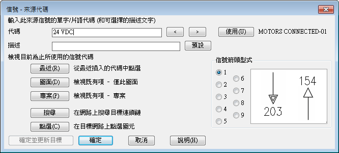

  4. 在「信號 - 來源代碼」對話方塊中,指定:
    代碼:  24 VDC
    信號箭頭型式:  1
    AutoCAD Electrical toolset 允許來源箭頭上存在一個描述行。然後,該描述可轉移至關聯的目標箭頭上。您可以定義某些預設描述行,以便無需每次鍵入即可輕鬆將其輸入。AutoCAD Electrical toolset 查找名為 WDSRCDST.WDD 的檔案。該檔案是簡單的文字檔,其每一行均讀取為單獨的描述。如果該檔案存在,則可在「信號 - 來源代碼」和「插入目標代碼」對話方塊中使用「預設」按鈕。
  5. 按一下「確定」。
