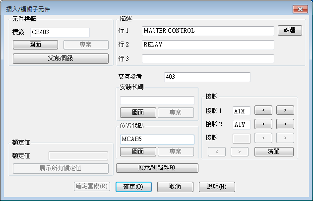

    螢幕將顯示「插入/編輯子元件」對話方塊。請注意,AutoCAD Electrical toolset 沒有為繼電器接點自動指定標籤名稱;編輯方塊中僅有一般「CR」。決定繼電器接點標籤名稱。繼電器接點是必須連結到作用中的專案中圖面上的父繼電器線圈的子元件。子元件的標籤名稱與父繼電器線圈相同。
    透過按一下「父系/同級」並點選圖面中的父系指定標籤名稱。或按一下「圖面」或「專案」從具有相同族群名稱的元件清單中進行選取。

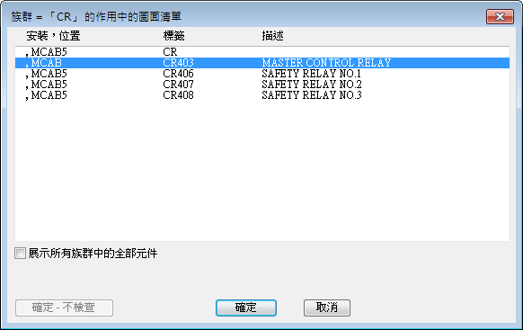

  5. 在「插入/編輯子元件」對話方塊的「元件標籤」區段中,按一下「圖面」。
  6. 在「FAMILY= "CR" 的作用中的圖面清單」對話方塊中,選取:
    「MCAB5 CR403 MASTER CONTROL RELAY」
  7. 按一下「確定」。
    父項的值會立即傳輸至接點。
  8. 在「插入/編輯子元件」對話方塊中,確認已指定下列選項:
    元件標籤:  CR403
    描述: 行 1:  主控制
    描述: 行 2:  繼電器
    交互參考:  403
    位置代碼:  MCAB5
    接腳: 接腳 1:  A1X
    接腳: 接腳 2:  A1Y
  9. 在「插入/編輯子元件」對話方塊中,按一下「確定」。
    子元件已插入。進行即時交互參考。線圈使用新子接點的線參考號進行註解。子接點使用父線圈的線參考位置進行註解。
