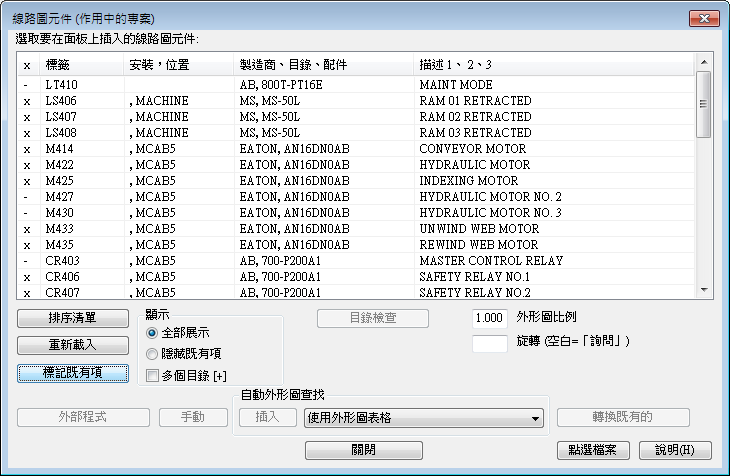

  9. 在「線路圖元件 (作用中的專案)」對話方塊中,按一下「標記既有項」。「x」標記已放置在專案中的外形圖。
    您無法多次插入同一元件。如果您選取帶有「x」的項目,則會停用「插入」按鈕。
    註: 清單中元件旁邊的「o」,表示找到具有相符元件標籤的面板元件,但目錄資訊不相符。

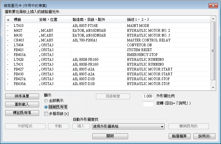

  10. 在「線路圖元件 (作用中的專案)」對話方塊的「顯示」區段中,選取「隱藏既有項」。
    將顯示尚未插入到面板配置中的線路圖元件外形圖。
    現在,您可以開始在面板配置上手動插入線路圖元件外形圖。

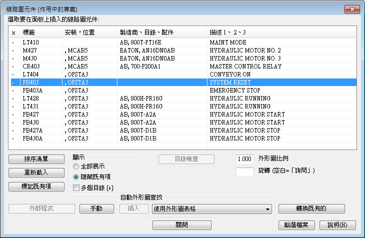

手動插入「系統重置」外形圖
  1. 在「線路圖元件 (作用中的專案)」對話方塊中,選取「PB403 OPSTA3 系統重置」。
  2. 按一下「手動」。
    註: 當線路圖元件外形圖未定義製造商和目錄號碼時,請使用「手動」按鈕。
    下一個步驟是對自動外形圖進行目錄指定。
  3. 在「外形圖」對話方塊的「選項 A」區段中,按一下「目錄查找」。
    註: 使用「選項 B」來輸入圖形,而非選取目錄號碼。
  4. 在「目錄瀏覽器」對話方塊中,輸入搜尋字串 AB 800T
  5. 按一下
  6. 將目錄指定變更為「800T-A2A 1 NO 1 NC BLACK PUSH BUTTON - MOMENTARY, NEMA 4/13」,然後按一下「確定」。

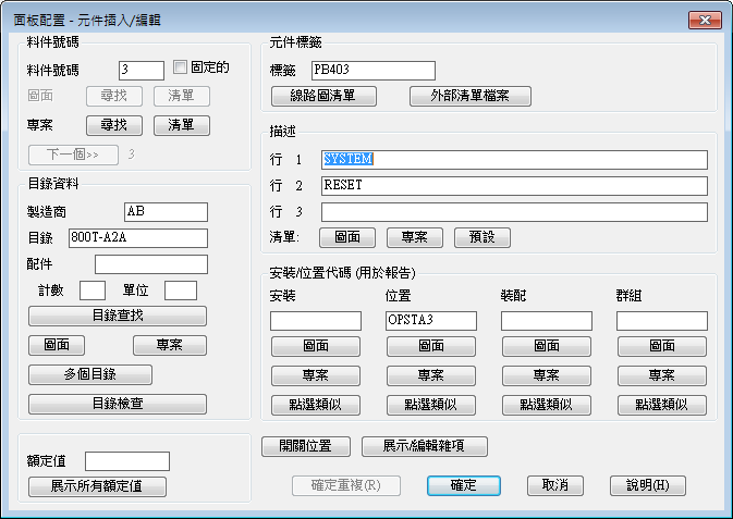

    該元件可能已經指定了料件號碼。當 AutoCAD Electrical toolset 找到具有相同目錄資訊的元件時,它會自動將相同的料件號碼指定給此新元件。如果尚未指定任何料件號碼,並且您認為已存在相符的元件,請使用其中一個「尋找」按鈕瀏覽圖面或專案。如果未找到相符的元件,請按一下「下一步」,為此外形圖指定料件號碼。每次當您插入外形圖並指定料件號碼時,該按鈕均會更新。此料件號碼或詳細資料號碼可用於材料表和元件報告,並可做為聯繫至外形圖的可選擇的件號標示的參考。如果不想在以後執行「對料件號碼重新排序」時變更料件號碼,則勾選料件號碼旁邊的「固定的」。
    註: 每當您插入面板外形圖時,均會顯示「面板配置 - 元件插入/編輯」對話方塊。線路圖表現法中的資訊,會自動傳送到面板外形圖表現法中。
  9. 在「面板配置 - 元件插入/編輯」對話方塊中,按一下「確定」。

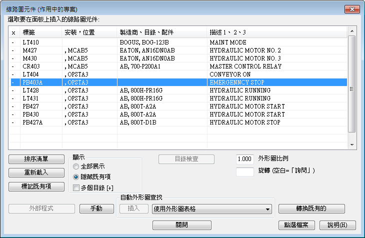

  1. 在「線路圖元件」(作用中的專案) 對話方塊中,選取:「PB403A OPSTA3 EMERGENCY STOP」。
  2. 按一下「手動」。
  4. 在「目錄瀏覽器」對話方塊中,輸入搜尋字串 AB 30.5mm Red
  5. 按一下
  6. 將目錄指定變更為「800T-D6A 1NO-1NC 按鈕開關 - 大頭,NEMA 4/13」,然後按一下「確定」。

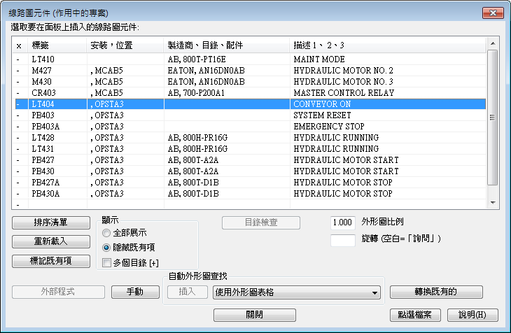

手動插入指示燈外形圖
  1. 在「線路圖元件 (作用中的專案)」對話方塊中,選取「LT404 OPTSTA3 CONVEYOR ON」。
  2. 按一下「手動」。
  5. 按一下
  6. 將目錄指定變更為「800H-QRT24G 塑膠鏡頭 24VAC/VDC 全電壓綠色指示燈」,然後按一下「確定」。
