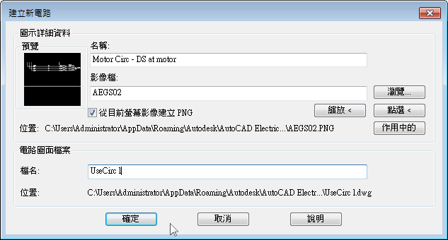

儲存電路,以備日後使用
。 查找
「新電路」。
名稱: 馬達電路 - 馬達隔離開關
影像檔: 按一下「作用中的」並勾選「從目前螢幕影像建立 PNG」
檔名: UserCirc1
基準點:
選取電路與左側垂直母線連接處的最左側接線點
選取物件:
從左向右窗選電路,以擷取除垂直母線外的所有元件和配線,然後按 Enter
將電路儲存至您的 AutoCAD Electrical toolset 使用者資料夾。可以從「插入元件」圖示功能表或「插入儲存的電路」工具中將其快速存取。

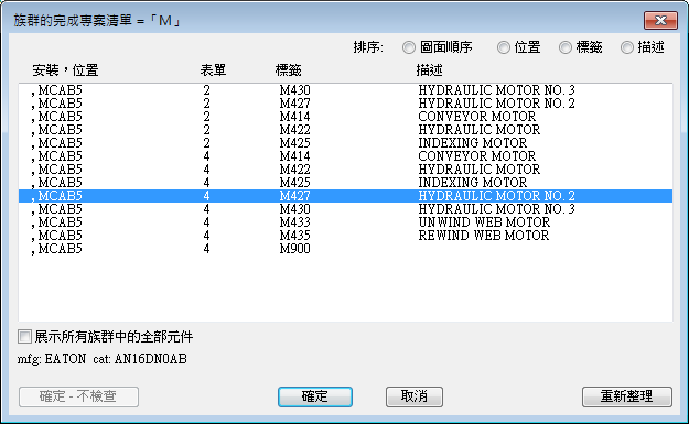

將父線圈連結到子接觸器
將顯示「插入/編輯子元件」對話方塊。
此時,標籤 M427 將顯示在「元件標籤」編輯方塊中。請註意,描述方塊、交互參考方塊和位置代碼方塊均進行了更新。
現在元件已連結。如果您返回到圖面 AEGS04.dwg 並檢視馬達起動器線圈,它將展示這三個子接點 (加上 PB427 周圍的一個密封接點) 的參考。
