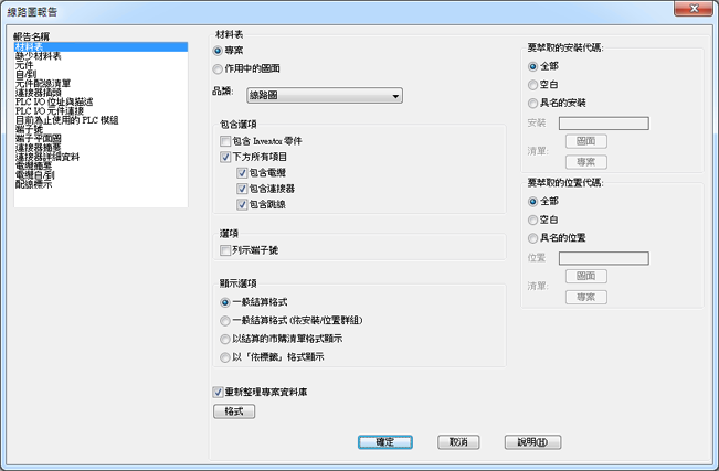

「線路圖報告」對話方塊
從線路圖元件和佈線產生報告萃取資訊。
查找
輸入指令:AESCHEMATICREPORT
選項清單
將顯示以下選項。
註: 選項會因選取的報告名稱而異。
報告名稱
指定要執行的報告。
報告範圍
指定是處理專案、作用中的圖面還是處理選取的物件。如果選取專案,某些報告會提供一個選項,以選取要處理的圖面。
品類
依預設,報告會萃取線路圖元件。選取其他品類,為單線、單線總線鏈路、液壓、氣動、P&ID 或使用者定義的元件執行報告。每個元件均會依照唯一的 WDTYPE 屬性值進行識別。
要萃取的安裝碼
根據安裝值,篩選為報告萃取的資訊。
全部
萃取所有元件,而無論安裝值為何。
空白
僅萃取不具有安裝值的元件。
具名的安裝
僅萃取安裝值與在方塊中輸入的值相符的元件。支援萬用字元。
  • 圖面。從作用中的圖面上使用的值清單中選取一個或多個安裝值。
    註: 如果勾選材料表選項「包含 Inventor 零件」,則會停用「圖面」。
  • 專案。從專案中使用的值清單中選取一個或多個安裝值。
要萃取的位置代碼
根據位置值,篩選為報告萃取的資訊。
全部
萃取所有元件,而無論位置值為何。
空白
僅萃取不具有位置值的元件。
具名的位置
僅萃取位置值與在方塊中輸入的值相符的元件。支援萬用字元。
  • 圖面。從作用中的圖面上使用的值清單中選取一個或多個位置值。
  • 專案。從專案中使用的值清單中選取一個或多個位置值。
重新整理專案資料庫
指定使用最新圖面資訊更新專案資料庫。
清單
顯示在上次更新接線表格之後已變更的圖面清單。使用此清單可決定是否要重新整理接線表格。
重新整理接線表格
指定使用最新的佈線資訊更新接線表格。
格式
開啟一個對話方塊,您可以在其中選取一種格式 (.set) 檔案。使用格式檔案預先定義要包括的欄位、欄位順序等。
僅限材料表報告
包含選項
包含 Inventor 零件
如果您的專案連結至 Inventor 組合,將啟用此勾選方塊。指定在報告中包括連結的 Inventor 組合中的電子零件。如果連結裝置同時顯示在 AutoCAD Electrical toolset 圖面和 Inventor 組合中,不會在報告中重複出現。
下方所有項目
指定在報告中包含電纜、連接器和跳線資訊。使用各個勾選方塊可包括或排除對應項目。
選項
列示端子號
以「端子排 ID:端子號」格式列示各個端子。否則,相同端子排中的端子會合併為帶有數量的單一項目。
顯示選項
一般結算格式
結合並結算具有相同目錄資訊的元件。子配件項目和多個目錄值會緊跟著主目錄項目報告為明細項。
一般結算格式 (依安裝/位置群組)
結合並結算具有相同目錄、安裝和位置值的元件。子配件項目和多個目錄值會緊跟著主目錄項目報告為明細項。
以結算的市購清單格式顯示
會報告每個目錄值,並將其做為單一明細項進行結算。子配件項目和多個目錄值會報告為單獨的明細項。
以「依標籤」格式顯示
具有指定元件標籤或端子標籤的所有例證都會報告為單一明細項。
僅限元件報告
選項
包含元件
指定在報告中包含線路圖元件資訊。
包含電纜標識
指定在報告中包含電纜資訊。
包含連接器
指定在報告中包含連接器資訊。
包含以上項的子項
指定在報告中包含子符號資訊。
僅限元件配線清單報告
選項
包含獨立端子
指定在報告中包含跳線資訊。
包含插頭-插座連接器
指定在報告中包含連接器資訊。
