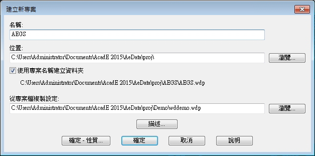

建立 AutoCAD Electrical toolset 專案
  1. 按一下「專案」頁籤 「專案工具」面板 「管理員」 查找
  2. 在「專案管理員」中,按一下「新專案」工具。
  3. 在「建立新專案」對話方塊中,指定:
    名稱:  AEGS
    必須輸入名稱來定義所有專案性質。.wdp 副檔名在編輯方塊中不是必需的。
  4. 請確保在「從專案檔複製設定」編輯方塊中指定了 wddemo.wdp
  5. 按一下「確定 - 性質」。
您的新專案即會加入至目前的專案清單中,並自動成為作用中的專案。
螢幕將顯示「專案性質」對話方塊,您可以在其中修改專案預設設定。這些頁籤中定義的所有資訊均會在專案定義檔案中儲存為專案預設和設定。

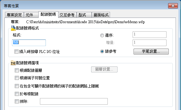

  3. 按一下「配線號碼」頁籤。
  4. 在「配線號碼格式」區段中,確認「線參考」已選取。
    此選取將為在同一參考位置開始的多個配線網路建立唯一的參考式配線號碼標籤。使用參考式編號時,需要字尾變數來保持同一參考線上或同一參考區域中的配線的唯一性。按一下「字尾設置」以變更字尾變數。
  5. 檢閱「專案性質」對話方塊的不同頁籤中的各種選項。
