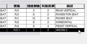

  3. 加入至 Inventor 的連接器列示在「連接器選取」對話方塊中。選取連接器所對映的列。

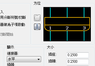

  4. 在底端的對話方塊中,按一下「詳細資料」
  5. 從連接器顯示功能表中,按一下「水平」
    對話方塊中顯示的內容將切換為水平。
