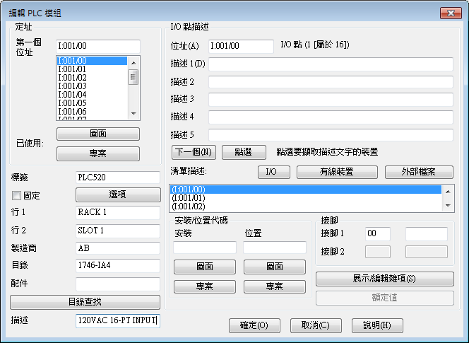

    將顯示「編輯 PLC 模組」對話方塊。
    該對話方塊中提供了空間,供您為每個 I/O 點輸入描述文字。假設已指定給所連接極限開關的描述與要用於 PLC I/O 點的描述類似。
  3. 在「編輯 PLC 模組」對話方塊中,按一下「有線裝置」。
    AutoCAD Electrical toolset 會沿連接配線逆向查找每個 I/O 點。如果找到連接的元件,則將擷取該元件的描述文字。每個描述都顯示在對話方塊清單中。

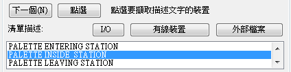

  4. 對於第一個 I/O 位址 (I:11/00),在萃取的裝置清單中選取第一個描述 (PALLET ENTERING STATION)。
    螢幕將顯示「確認」對話方塊。
  5. 確保指定了正確的描述,然後按一下「確定」。
  6. 按一下「下一個」以亮顯「定址」清單中的 I/O 位址 1:11/01。
    對應的裝置描述將自動亮顯。
  7. 選取亮顯的描述「PALLET INSIDE STATION」,並按一下「確定」。
  8. 對其餘的 I/O 點重複此程序。

  9. 在「編輯 PLC 模組」對話方塊中,按一下「確定」。
    您的描述將出現在該模組中。
