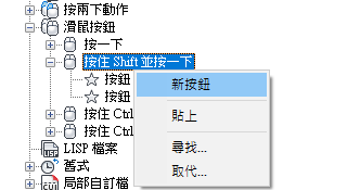

  2. 在「自訂」頁籤的「<檔名> 中的自訂」窗格中,按一下「滑鼠按鈕」節點旁的加號 (+) 以展開清單。
  3. 在滑鼠按鈕部份按一下右鍵。按一下「新按鈕」。
    新滑鼠按鈕 (被命名為 Buttonn) 會置於所選清單的底部。

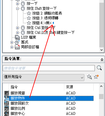

  4. 將「指令清單」窗格中您要加入的指令拖曳至「<檔名> 中的自訂」窗格中的滑鼠按鈕。
  5. 按一下「套用」。
