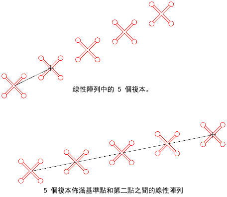

陣列
將指定個數的複本排列在線性陣列中。
要排成陣列的項目個數
指定陣列中的項目個數,包括原始的選集。
第二點
決定陣列相對於基準點的距離和方向。依預設,陣列中的第一個複本會位於指定的位移上。剩餘的複本會以相同的增量位移,從該點之後以線性陣列方式排列。
佈滿
將陣列中的最後一個複本放置在指定的位移上。其他的複本會以線性陣列方式放入原始選集和最後一個複本之間。
佈滿
重新定義陣列以將指定位移當做最後一個複本的位置 (而非第一個複本的位置),並將其他複本放入原始選集和最後一個複本之間。
