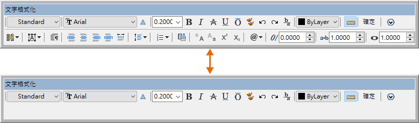

展示工具列
控制「文字格式化」工具列的顯示。此選項會設定 MTEXTTOOLBAR 系統變數。(不適用於單行文字。)
展示選項
展開「文字格式化」工具列,以展示更多選項。(不適用於單行文字。)

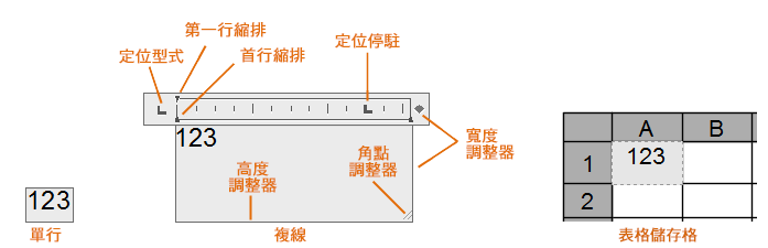

展示尺規
控制尺規的顯示(不適用於表格儲存格和單行文字。)
在「尺規」上按一下右鍵以顯示快顯功能表。
  • 設定多行文字寬度。 輸入寬度以套用至具有多個欄之多行文字中的所有欄。
  • 設定多行文字高度。 輸入高度以套用至具有多個欄之多行文字中的所有欄。
