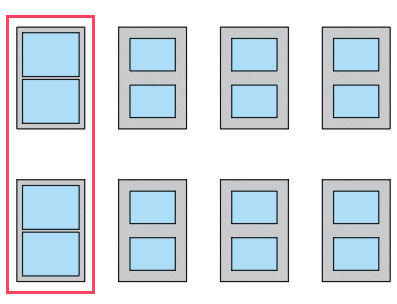

移動項目
  1. 按住 Ctrl 鍵,然後選取陣列中要移動的項目。
  2. 執行下列動作中的其中一項:
    • 按一下「常用」頁籤 > 「修改」面板 > 「移動」。 查找
      選取基準點和第二個點。
    • 按一下其中一個項目上所顯示的掣點,然後選取新位置。
刪除項目

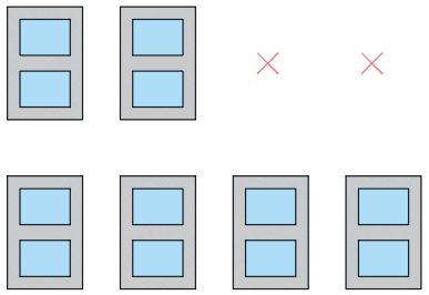

  1. 按住 Ctrl 鍵,然後選取陣列中要刪除的項目。
  2. 執行下列動作中的其中一項:
    • 按一下「常用」頁籤 > 「修改」面板 > 「刪除」。 查找
    • 按 Delete 鍵。
在此範例中,刪除了頂端列的兩個物件。
