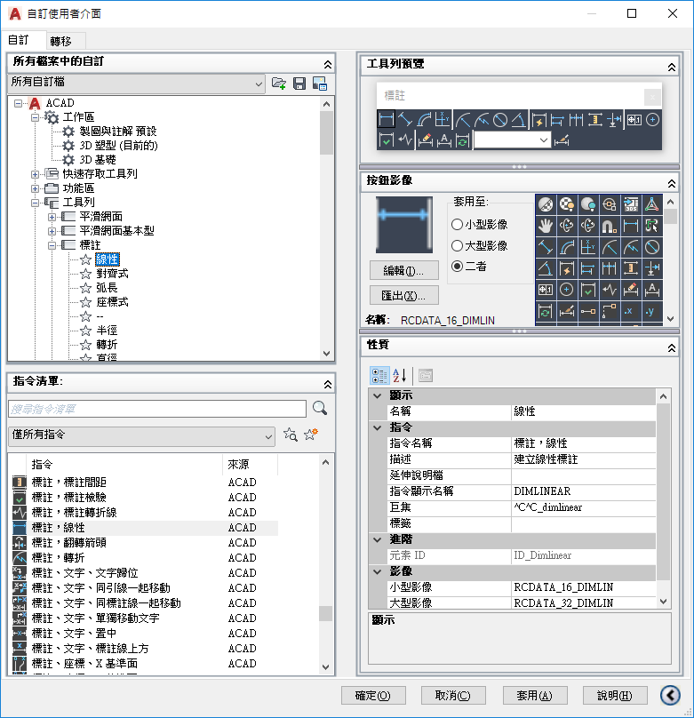

提供一個介面,用於自訂工作區、工具列、功能表、功能區面板、快顯功能表和其他使用者介面元素。
註: 使用「工具選項板」視窗中的「自訂指令」選項或使用快速存取工具列或某工具列中的自訂選項顯示自訂使用者介面編輯器時,會收闔「自訂位置」窗格並展開「指令清單」窗格。
選項清單
會顯示以下選項。
「自訂位置」窗格
顯示可自訂的使用者介面元素 (例如工作區、工具列、功能表、功能區面板、局部 CUIx 檔等) 的樹狀結構。
清單方塊
顯示載入的 CUIx 檔的清單與「開啟」選項。
可用自訂位置工具列
包含「載入局部自訂檔」和「儲存所有目前的自訂檔」按鈕。
載入局部自訂檔
載入 CUIx 檔,您可以將其加入至 acad.cuix 檔 (用於 AutoCAD) 或 acadlt.cuix 檔 (用於 AutoCAD LT)。
儲存所有目前的自訂檔
儲存對所有載入的 CUIx 檔所做的變更。
影像管理員
顯示「影像管理員」,您可於其中匯入、匯出和刪除儲存在載入的 CUIx 檔中的影像。
樹狀視圖
在結構視圖中顯示目前的自訂檔,以讓您加入和修改使用者介面元素。
動態顯示窗格
顯示特定于使用者介面元素 (在左側窗格的樹狀視圖中選擇) 的內容。
資訊
描述不具有性質 (例如,「工具列」節點、「功能表」節點與「快顯功能表」節點) 的所選使用者介面元素。
性質
顯示在樹狀視圖中選取的使用者介面元素或項目的性質。可以顯示性質的元素或項目,包括特定的功能表、功能表指令、工具列以及工具列按鈕。
按鈕影像
顯示可指定給指令的影像。您可以使用「按鈕編輯器」建立新影像和編輯既有影像。
捷徑
顯示快速鍵名稱與暫時取代名稱、其相應的快速鍵組合、鍵盤捷徑類型 (快速鍵或暫時取代) 以及來源 CUIx 檔名稱的清單。
工具列預覽
顯示所選工具列的預覽。
面板預覽
顯示所選功能區面板的預覽。
快速性質
顯示物件類型清單以及與物件類型相關聯的性質。您可以指定啟用的物件類型和性質,以用於「快速性質」面板和候選物工具提示。
「指令清單」窗格
顯示程式中載入的指令清單。
品類
顯示對指令清單的篩選,包括所有指令、<Product> 指令、使用者定義、工具列控制元素、功能區控制元素。您還可以篩選該清單以顯示特定 CUIx 檔中的指令。
尋找指令或文字
在目前的 CUIx 中搜尋得所選指令或相符的文字字串。顯示「尋找及取代」對話方塊。
建立新指令
建立新指令。您可以加入或變更性質,以及建立或編輯按鈕。
「性質」窗格
顯示可檢視、編輯或刪除的使用者介面性質。
一般
顯示指令或使用者介面元素的名稱和描述。
  • 名稱 - 顯示使用者介面元素的名稱。您輸入的名稱為程式中顯示的標示或工具提示名稱。

功能區頁籤和面板的性質:
  • 顯示文字 - 顯示功能區頁籤或面板的名稱。
功能區頁籤的性質:
  • 關聯式顯示類型 - 指定功能區頁籤會取代功能區上的所有功能區頁籤,還是會與已顯示在功能區上的功能區頁籤合併。(「完整」或「合併」)
顯示
決定啟動後或將工作區設為目前工作區時會顯示的使用者介面元素。
  • 啟動 - 指定是將「模型」頁籤還是將上次使用的配置設為目前項。(「模型」、「配置」或「不變更」)
  • 功能表列 - 指定功能表列的顯示。(「關閉」或「打開」)
  • 狀態列 - 指定狀態列的顯示。(關閉,打開)
  • 模型/配置頁籤 - 指定「模型」與配置頁籤沿圖面視窗底部的顯示。(「關閉」、「打開」或「不變更」)
  • 捲動軸 - 指定圖面視窗中捲動軸的顯示。(「關閉」、「打開」或「不變更」)
局部檔案模式
控制將 CUIx 檔載入為局部自訂檔時,其中的功能區頁籤如何顯示。
  • 預設顯示 - 指定將 CUIx 檔載入為局部自訂檔時,是否在功能區上顯示功能區頁籤。(「不加入至工作區」或「加入至工作區」)
  • 工作區模式 - 指定將此 CUIx 檔載入為局部自訂檔時,將功能區頁籤併入或加入至功能區的方式。(「僅加入頁籤」、「僅合併頁籤」或「合併或加入頁籤」)
外觀
控制工具列、功能區面板、功能區面板上的指令及功能區頁籤的外觀。
功能區面板的性質:
  • 重新調整大小型式 - 指定減小功能區大小時,功能區面板的重新調整大小型式。(「依需要收闔」、「永不收闔」或「收闔上一個」)
收闔面板和子面板上功能區面板的性質:
  • 靠上對正 - 指定子面板中的內容或高度不同的收闔面板的垂直對正方式。
  • 重新調整大小 - 指定是否可以重新調整面板的大小。
  • 重新調整大小優先權 - 指定面板重新調整大小的優先權。功能區處於壓縮狀態時,首先重新調整具有較小值的面板。功能區處於展開狀態時,首先重新調整具有較大值的面板。
功能區面板上指令的性質:
  • 按鈕型式 - 指定指令的方位、大小和標示顯示。(「大型圖示和文字 (垂直)」、「大型圖示和文字 (水平)」、「小型圖示和文字」、「小型圖示無文字」或「大型圖示無文字」)
  • 群組名稱 - 指定啟用下拉式功能表的分組功能時,指令的群組名稱。
快速存取工具列和功能區面板上下拉式功能表的性質:
  • 模式 - 指定按鈕執行指令還是顯示指令清單。(「顯示最近選取項目的下拉式功能表」、「下拉式功能表」、「顯示最近選取項目的分割按鈕」、「分割」或「顯示最近選取項目的分割按鈕 (靜態文字)」)
  • 分割按鈕顯示型式 - 指定下拉式功能表上指令的顯示方式。(「圖示」、「圖示文字」或「描述性」)
  • 按鈕型式 - 指定下拉式功能表按鈕的方位、大小和標示顯示。(「大型圖示和文字 (垂直)」、「大型圖示和文字 (水平)」、「小型圖示和文字」、「小型圖示無文字」或「大型圖示無文字」)
  • 分組 - 指定是否使用指定的群組名稱,將下拉式功能表下的指令分組到一起。(「是」或「否」)
工具列的性質:
  • 預設顯示 - 指定將 CUIx 檔載入為局部自訂檔時,是否顯示工具列。(「不加入至工作區」或「加入至工作區」)
  • 方位 - 指定工具列的位置。(「浮動」、「上」、「下」、「左」或「右」)
  • 預設 X 位置 - 指定工具列處於浮動狀態時的 X 位置。
  • 預設 Y 位置 - 指定工具列處於浮動狀態時的 Y 位置。
  • 列 - 指定工具列處於浮動狀態時,其上所顯示項目的列數。
功能區面板上分隔符號的性質:
  • 分隔符號型式 - 指定分隔符號的型式。(「線」或「空格」)
存取
控制指定給快速鍵的按鍵組合。
  • 鍵 - 指定指定給快速鍵的按鍵組合。
  • 按鍵提示 - 指定用來存取功能區中的指令或控制項的按鍵提示字元。
快速存取工具列功能區面板上下拉式功能表的性質:
  • 工具提示標題 - 設定將下拉式功能表工具提示的「模式」性質設定為「下拉式功能表」時,該下拉式功能表工具提示的替用標題。
重新調整大小型式
  • 永不隱藏文字 - 指定永遠不移除文字。
  • 永不折繞 - 指定內容不在面板內折繞。
  • 永不收縮 - 指定列面板的寬度永遠不減小到預設大小之下。
功能區收闔面板的性質:
  • 預設大小 - 指定浮動面板中面板內容的大小。
  • 最小大小 - 指定面板收闔時每個控制的最小大小。
  • 最大大小 - 指定面板展開時每個控制的最大大小。
小心:
「最大大小」必須大於或等於「預設大小」,且「預設大小」必須大於或等於「最小大小」。
大小
控制數位板功能表的大小。
  • 列 - 指定數位板功能表的列數。
  • 欄 - 指定數位板功能表的欄數。
幻燈片
指定幻燈片資源庫和用於影像功能表中指令的幻燈片。
  • 幻燈片資源庫 - 指定用於影像功能表中指令之幻燈片的幻燈片資源庫。
  • 幻燈片標示 - 指定用於影像功能表中指令的幻燈片。
捷徑
控制指定給暫時取代鍵的按鍵組合與巨集。
  • 鍵 - 指定暫時取代的按鍵組合。
    按一下 [..] 按鈕以顯示「快速鍵」對話方塊。在「按新快速鍵」文字方塊中按一下,指定所需的按鍵組合。
  • 巨集 1 (按下按鍵) - 顯示按下按鍵組合時執行的巨集。
  • 巨集 2 (釋放按鍵) - 顯示釋放按鍵組合時執行的巨集。
指令
顯示指定給指令的性質。
  • 名稱 - 顯示指令名稱。您輸入的名稱為程式中顯示的標示或工具提示名稱。
  • 描述 - 顯示指令描述。您輸入的描述會在狀態列或工具提示中顯示。
  • 延伸說明檔 - 顯示延伸說明檔的檔名和 ID,延伸說明檔會在指定時間內持續將游標置於工具列、面板按鈕或功能表項目上時顯示。
    按一下 [..] 按鈕以顯示「選取延伸說明檔」對話方塊。選取包含工具提示定義的 XAML 檔,然後從「選取說明 ID」對話方塊中選取工具提示內容。
  • 指令顯示名稱 - 顯示在指令工具提示中展示的指令行文字字串。
  • 巨集 - 顯示指定給所選指令的巨集。您可以建立巨集,也可以編輯既有的巨集。
    按一下 [..] 按鈕以顯示「長字串編輯器」對話方塊和巨集的完整內容。
  • 標籤 - 顯示使用者定義的與指令相關聯的關鍵字。標籤可用於在功能表瀏覽器中搜尋指令。
    按一下 [..] 按鈕以顯示「標籤編輯器」對話方塊。按一下「標籤」文字方塊,加入、修改或移除標籤。每個標籤必須以逗號分隔,且所有標籤和分隔符號的字元總數不得超過 256 個字元。
進階
顯示您可以為每個使用者介面元素定義的別名和元素 ID。
  • 別名 - 為使用者介面元素指定用唯一的值,用於程式化參考該使用者介面元素。
    按一下 [..] 按鈕以顯示「別名」對話方塊。在文字方塊中按一下可編輯已指定別名的清單。
  • 物件名稱 - 指定與按兩下動作相關聯的物件類型。
  • 元素 ID - 顯示唯一識別指令或使用者介面元素的標籤。
影像
決定指令在使用者介面元素上顯示時的影像。
  • 小影像 - 指定將指令加入至工具列、功能表或功能區面板時要使用的小影像檔。
  • 大影像 - 指定將指令加入至工具列或功能區面板時要使用的大影像檔。
快速性質窗格
顯示物件類型清單及與所選物件類型相關聯的性質。
編輯物件類型清單
控制用於「快速性質」面板或候選物工具提示的物件類型。顯示「編輯物件類型清單」對話方塊。
物件類型清單
顯示可用於「快速性質」面板或候選物工具提示的物件類型清單。
一般
顯示性質清單中可用於所有物件類型的一般性質。
性質清單
顯示所選物件類型的性質或可用於所有物件類型的一般性質。
重置取代值
取代為所有物件類型選取的一般性質。
