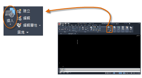

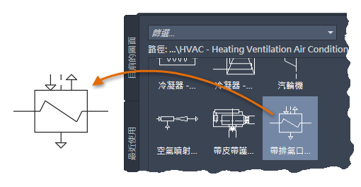

  1. 從「常用」頁籤按一下「插入」,然後按一下「其他圖面的圖塊」。這會啟動 BLOCKSPALETTE 指令。

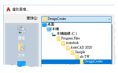

  2. 在「圖塊」選項板的頂端,按一下「瀏覽」控制項以開啟「選取圖檔」對話方塊。
  3. 導覽至儲存各種範例圖面的「設計中心」資料夾。

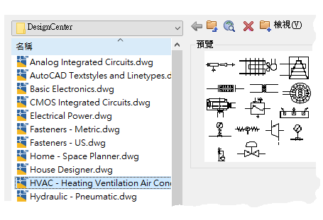

    每個圖面都包含一系列相關的圖塊定義。
  4. 選取您感興趣的圖檔。
    例如,假設您建立加熱、通風及空調的圖面。選取「HVAC」圖面,然後按一下「開啟」。
  5. 從「圖塊」選項板的「其他圖面」頁籤,選取並放置或拖放幾個圖塊。
若要指定不同的圖檔,請和之前一樣使用「瀏覽」控制項。
提示: 在大多數情況下可以接受「圖塊」選項板底部的預設選項,但是您可以實驗這些選項,看看您要使用哪些選項。
請注意,下次您在功能區上按一下「插入」時,圖庫會顯示目前圖面中儲存的所有圖塊定義。
此外,按一下「目前的圖面」頁籤和「最近使用的」頁籤,來熟悉一下「圖塊」選項板。
  • 「目前的圖面」頁籤只顯示目前圖面中的所有圖塊定義。
  • 「最近使用的」頁籤會顯示您最近在目前和先前的階段作業中插入或建立的圖塊定義。這些圖塊可能來自各種圖面。

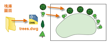

建立做為圖塊的圖面
單獨的圖檔通常是建立來做為圖塊,並且與相似的圖檔儲存在資料夾中。使用這種替代方法可以存取單一圖面中儲存的圖塊定義。
當您建立做為圖塊的圖檔時,請確保將物件放在原點 (0,0)。這將做為圖塊預設的插入點。之後當您插入圖塊時,就會貼附至位於插入點的游標。插入點會以圓圈顯示在圖塊下方。
如果您選取一個已經插入的圖塊,則會在插入點處顯示掣點。您可以使用此掣點以輕鬆地移動和旋轉此圖塊。

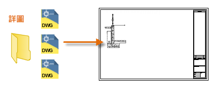

在以下範例中,圖檔將插入至目前圖面中以提供標準詳圖。

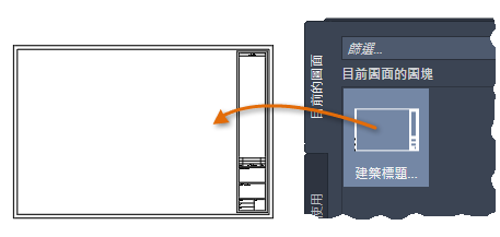

自訂的標題欄框和圖面圖框也會建立為圖檔,方便之後插入,或包括在圖面樣板檔案中。以下是一個範例:

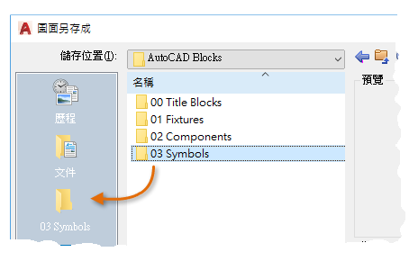

提示: 當您儲存圖面時,請瀏覽至某個資料夾,按一下滑鼠右鍵,然後建立幾個資料夾以組織圖塊圖面。您可以將一個或多個資料夾拖曳到「位置」列中,以後就能夠更容易存取。
註: 將圖檔當作圖塊插入,提供指定圖面的靜態參考。如果自動更新的參考發生變更,您可以貼附圖面改做為外部參考。 如需更多資訊,請在「說明」系統中搜尋外部參考。
