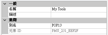

  2. 在「快顯功能表1」上按一下右鍵。按一下「更名」並輸入新的快顯功能表名稱。
  3. 在「性質」窗格的「描述」方塊中,輸入快顯功能表的描述 (可選)。
  4. 在「別名」方塊中,按一下「…」按鈕。
  5. 在「別名」對話方塊中,按 Enter 以開啟一個新行並輸入所需的別名。輸入功能表的其他別名,並在每個別名後按 Enter。根據程式中已載入的快顯功能表的數目,會自動指定一個別名,並預設為下一個可用的 POP 號碼。

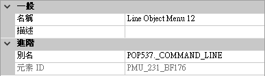

    若要在快顯功能表中插入與作用中指令有關的功能表選項,請務必使用別名 COMMAND_commandname。commandname 的文字可以是任何有效的指令。例如,如果您想要在使用 LINE 指令時,顯示快顯功能表的功能表選項,請使用別名 COMMAND_LINE。

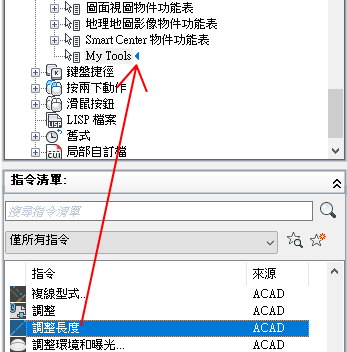

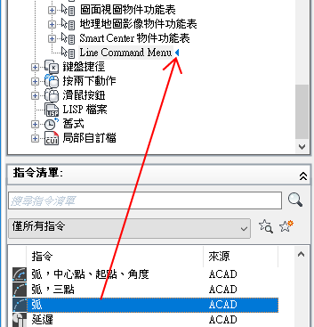

  6. 在「指令清單」窗格中,將要加入的指令拖曳至「<檔名> 中的自訂」窗格中的快顯功能表。
  7. 繼續加入指令,直到完成新快顯功能表。

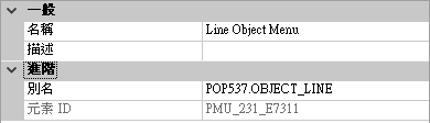

    若要插入與所選物件或相同類型物件有關的功能表選項,請務必使用別名 OBJECT_objectname 或 OBJECTS_objectname。objectname 必須是有效的物件名稱,並符合快顯功能表要顯示物件的 DXF™ 字碼 0。例如,如果您想要在選取 LINE 物件時,顯示快顯功能表的功能表選項,請使用別名 OBJECT_LINE。

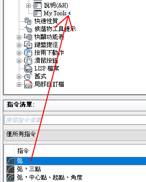

  3. 在「指令清單」窗格中,將要加入的指令拖曳至「<檔名> 中的自訂」窗格中的快顯功能表。

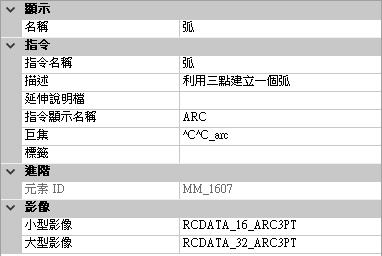

  4. 在「性質」窗格中的「顯示」區段內,對「名稱」性質 (不是「指令名稱」或「指令顯示名稱」性質) 進行所需的變更。
