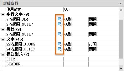

  5. 在右側窗格中的「詳細資料」下,按一下「選取物件」。指定的圖塊參考是所有選取的項目,圖面會自動縮放以包括所有參考。以下是一個範例。
註: 如果圖塊參考是在處於凍結或關閉的圖層上,當您按一下「選取物件」時,會顯示一個工作對話方塊提供選項,讓您解凍或打開不可清除的圖塊參考的圖層。
