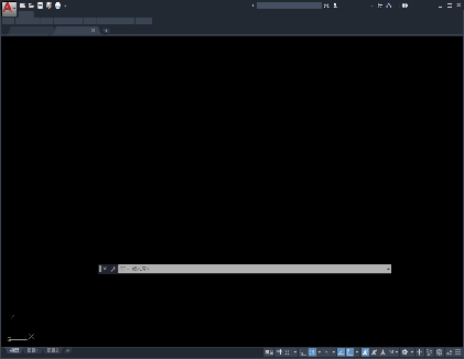

錨定指令視窗會緊密附著於繪製區「頂部」或「底部」。
如果您移動或重調應用程式視窗,錨定指令視窗會保留其相對位置。

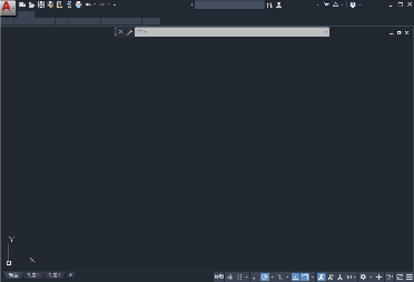

浮動指令視窗
如果指令視窗未停靠或錨定,則為 浮動。
您可將浮動指令視窗移動至螢幕的任意位置,重調其寬度和高度,並提高其透明度。

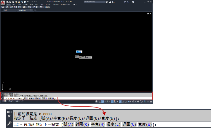

隱藏指令視窗
按 Ctrl+9 或從功能區 (「檢視」頁籤 > 「選項板」面板 > 「指令行」 查找) 隱藏和重新顯示指令視窗。如果您隱藏指令視窗,您仍然可以在「動態」輸入工具提示中輸入指令。但是,某些指令與系統變數會將值傳回指令視窗,因此在這些情況下,您可能需要重新顯示指令行。
