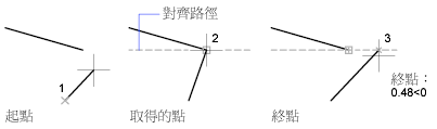

在下圖內,「端點」物件鎖點是開啟的。按一下線的起點 (1) 開始繪製線,將游標移至另一條線的端點 (2) 上以取得該點,然後沿著水平對齊路徑移動游標,以找到要用作正在繪製的線的端點 (3)。
