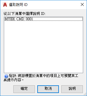

將延伸工具提示加入指令
  1. 在「自訂」頁籤的「指令清單」窗格中,選取要在其中加入延伸工具提示的指令。
  2. 在「性質」窗格中,選取「延伸說明檔」欄位,然後按一下「…」按鈕。
  3. 在「選取延伸說明檔」對話方塊中,瀏覽至包含指令延伸工具提示定義的 XAML 檔並將其選取。按一下「開啟」。
  4. 在「選取說明 ID」對話方塊中,選取延伸工具提示內容的說明 ID。按一下「確定」。
  5. 按一下「套用」。
    將指令加入工具列或功能區面板之後,如果已啟用延伸工具提示且在指定的時間間隔內將游標置於指令上,則將顯示該延伸工具提示內容。
