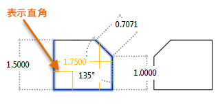

當您將滑鼠移至 2D 幾何物件上方、靠近 2D 幾何物件和 2D 幾何物件之間時,預設的「快速」選項對於動態識別幾個距離和角度特別有用。
如插圖左下角所示,橘色矩形表示一個直角角點。
