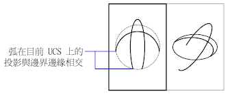

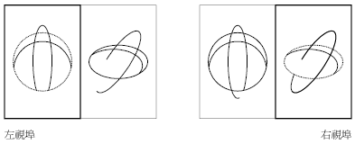

投影
指定延伸物件時所使用的投影方式。
無
指定不投影。僅會延伸在 3D 空間內與邊界物件不相交的物件。
UCS
指定到目前使用者座標系統 (UCS) XY 平面的投影。會延伸在 3D 空間內與邊界物件不相交的物件。
檢
指定沿著目前的檢視方向投影。
