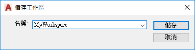

  1. 在狀態列上,按一下「工作區切換」,再選取「另存目前檔案為」。
  2. 在「儲存工作區」對話方塊的「名稱」方塊中,輸入名稱以建立新工作區,或從下拉式清單中選取一個既有工作區以將其覆蓋。
  3. 按一下「儲存」以建立或修改工作區。

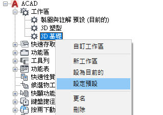

將工作區設定為預設工作區
您可將 CUIx 檔中的工作區標記為預設工作區。設定預設工作區會決定在首次將 CUIx 檔載入程式時,或在使用 CUILOAD 指令載入 CUIx 檔之後,應還原此工作區。
  1. 按一下「管理」頁籤 「自訂」面板 「使用者介面」。 查找

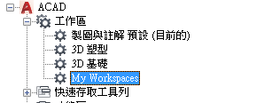

  2. 在「自訂」頁籤的「<檔名> 中的自訂」窗格中,按一下「工作區」節點旁的加號 (+) 以將其展開。
  3. 在要將其設為預設工作區的工作區上按一下右鍵。按一下「設定預設」。
  4. 按一下「套用」。

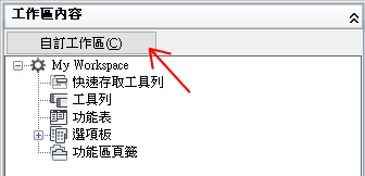

  4. 在「工作區內容」窗格中,按一下「自訂工作區」。

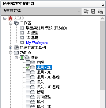

  5. 在「<檔名> 中的自訂」窗格中,按一下使用者介面元素旁的加號 (+),以將其展開。
    註: 快速存取工具列、功能區頁籤、工具列、下拉式功能表和局部 CUIx 檔節點會在旁邊立即顯示勾選方塊,以便您可以輕鬆地將元素加入工作區。
  6. 按一下您要加入工作區的每個使用者介面元素旁的勾選方塊。
    所選元素會被加入工作區。

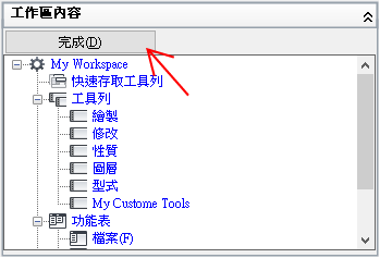

  7. 在「工作區內容」窗格中,按一下「完成」。

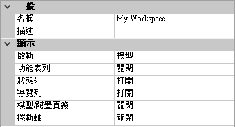

  3. 在「性質」窗格中,執行以下任意作業:
    • 在「名稱」方塊中,輸入工作區的名稱。
    • 在「描述」方塊中,輸入描述。
    • 在「啟動」方塊上,選取選項 (「模型」、「配置」、「不變更」)。
    • 在「功能表列」方塊中,選取選項 (「關閉」、「打開」)。
    • 在「狀態列」方塊中,選取選項 (「關閉」、「打開」)。
    • 在「導覽列」方塊中,選取選項 (「關閉」、「打開」)。
    • 在「模型/配置頁籤」方塊中,選取選項 (「打開」、「關閉」、「不變更」)。
    • 在「捲動軸」方塊中,選取選項 (「打開」、「關閉」、「不變更」)。

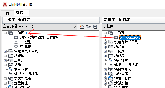

將工作區匯入至主 CUIx 檔
  2. 在「轉移」頁籤的「<檔名> 中的自訂」窗格 (右側) 中,按一下「開啟自訂檔」按鈕。
  3. 在「開啟」對話方塊中,尋找並選取包含要加入至主 CUIx 檔之工作區的自訂檔。
  4. 在「<檔名> 中的自訂」窗格 (右側) 中,將 CUIx 檔中的工作區拖曳至「<檔名> 中的自訂」窗格 (左側) 中主 CUIx 檔的「工作區」節點。
  5. 按一下「套用」。
