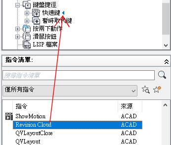

  1. 在「自訂」頁籤的「<檔名> 中的自訂」窗格中,按一下「鍵盤快速鍵」節點旁的加號 (+) 以將其展開。
  2. 按一下「快速鍵」節點旁的加號 (+),以將其展開。
  3. 執行以下作業之一:
    • 若要建立快速鍵,請將「指令清單」窗格中的指令拖曳至「<檔名> 中自訂」窗格中的「快速鍵」節點。
      • 若要修改快速鍵,請在「快速鍵」節點下選取快速鍵。

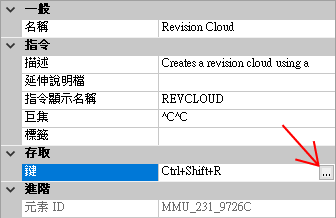

  4. 在「性質」窗格中,按一下「鍵」方塊,然後按一下「…」按鈕,開啟「快速鍵」對話方塊。
  5. 在「快速鍵」對話方塊中,按住輔助按鍵 Ctrl,並按下按鍵組合 Shift、Alt 或 Shift 和 Alt,以及所需的字母、數字鍵、功能鍵或虛擬按鍵 (例如 F1 或 Insert)。

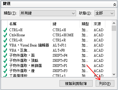

  1. 在「自訂」頁籤的「<檔名> 中的自訂」窗格中,按一下「鍵盤捷徑」節點。
  2. 在「捷徑」窗格中,篩選要列印的鍵盤快速鍵類型和狀態。
    • 在「類型」下拉式清單中選取要顯示的鍵盤快速鍵類型 (「所有鍵」、「加速鍵」或「暫時取代鍵」)。
    • 在「狀態」下拉式清單中選取要顯示的鍵盤快速鍵狀態 (「全部」、「作用中」、「非作用中」與「未指定」)。
  3. 在「捷徑」窗格中,按一下「列印」。
