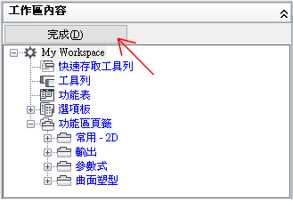

  1. 在「自訂」頁籤的「<檔名> 中的自訂」窗格中,按一下「工作區」節點旁的加號 (+) 以將其展開。
  2. 選取您要修改的工作區。
  3. 在「工作區內容」窗格中,按一下「自訂工作區」。
  4. 在「<檔名> 中的自訂」窗格中,按一下「快速存取工具列」節點旁的加號 (+) 以將其展開。
  5. 按一下要將其加入工作區的快速存取工具列旁的勾選方塊。
  6. 在「工作區內容」窗格中,按一下「完成」。
    註: 請務必將工作區設為目前工作區以查看變更。
  7. 按一下「套用」。

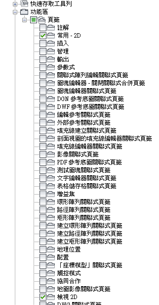

顯示功能區的某個功能區頁籤
  2. 選取您要修改的工作區。
  4. 在「<檔名> 中的自訂」窗格中,按一下「功能區頁籤」節點旁的加號 (+) 以將其展開。
  5. 按一下您要加入工作區的每個功能區頁籤旁的勾選方塊。
  7. 按一下「套用」。

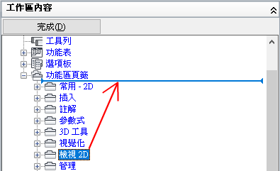

重新定位功能區上的功能區頁籤
  2. 選取含有要重新定位的功能區頁籤的工作區
  3. 在「工作區內容」窗格中,按一下「功能區頁籤」節點旁的加號 (+) 以將其展開。
  4. 將功能區頁籤拖曳至新位置。
    一條水平線會展示功能區頁籤的新位置。
  5. 一旦水平線位於要插入功能區頁籤的位置時,放開指向設備按鈕。
  6. 按一下「套用」。

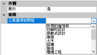

將工具選項板群組關聯至功能區頁籤
  1. 於指令提示下,輸入 toolpalettes。
  2. 按一下「管理」頁籤 「自訂」面板 「使用者介面」。 查找
  3. 在「自訂」頁籤的「<檔名> 中的自訂」窗格中,按一下「工作區」節點旁的加號 (+) 以將其展開。
  4. 選取含有要為其指定工具選項板群組之功能區頁籤的工作區。
  5. 在「工作區內容」窗格中,按一下「功能區頁籤」節點旁的加號 (+) 以將其展開。
  6. 選取要為其指定工具選項板群組的功能區頁籤。
  7. 在「性質」窗格中「進階」下方的「工具選項板群組」方塊中,按一下下拉式清單並選取要指定給功能區頁籤的工具選項板群組。
    註: 必須顯示「工具選項板」視窗,您才可以將工具選項板指定給功能區頁籤。
  8. 按一下「套用」。

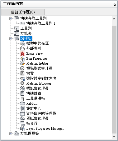

顯示選項板
  2. 選取您要修改的工作區。
  3. 在「工作區內容」窗格中,按一下「選項板」節點旁的加號 (+) 以將其展開。
  4. 選取您要顯示的選項板。
  5. 在「性質」窗格中「外觀」下的「展示」方塊中,按一下下拉式清單並選取「是」。
  6. 按一下「套用」。

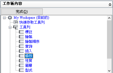

顯示工具列
  2. 選取您要修改的工作區。
  4. 在「<檔名> 中的自訂」窗格中,按一下「工具列」節點旁的加號 (+) 以將其展開。
  5. 按一下您要加入工作區的每個工具列旁的勾選方塊。
  7. 按一下「套用」。

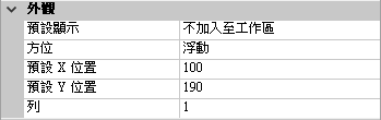

變更工具列的性質
  1. 在「自訂」頁籤的「<檔名> 中的自訂」窗格中,按一下包含您要修改之工具列的工作區。
  2. 按一下「工具列」節點旁的加號 (+),以將其展開。
  3. 選取您要修改的工具列。
  4. 在「性質」窗格中,請執行以下任何作業:
    • 在「方位」方塊中,選取一個選項 (「浮動」、「上」、「下」、「左」或「右」)。
    • 在「預設 X 位置」方塊中,輸入一個數字。值 0 表示工具列位置從螢幕左側邊開始,隨著數字增大,工具列位置與左側的距離越遠 (僅在「方位」設定為「浮動」時可用)。
    • 在「預設 Y 位置」方塊中,輸入一個數字。值 0 表示工具列位置從螢幕頂部邊開始,隨著數字增大,工具列位置與頂部的距離越遠。(僅在「方位」設定為「浮動」時可用)。
    • 在「列」方塊中,輸入一個數字。輸入列數以折繞工具列上的按鈕 (如果可能)。0 為預設值 (僅在「方位」設定為「浮動」時可用)。
  5. 按一下「套用」。
