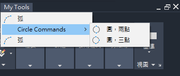

    新次功能表 (名為「功能表 1」) 會置於功能表的底部。

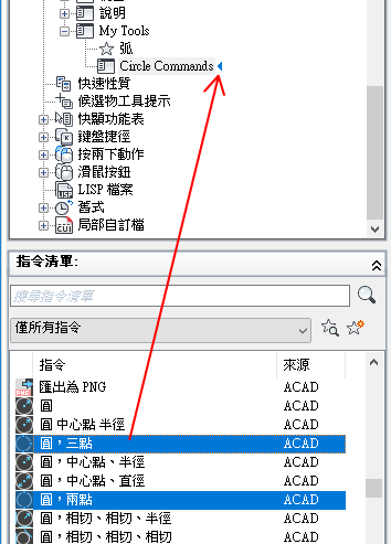

  5. 在「功能表1」上按一下右鍵。按一下「更名」並輸入新次功能表名稱。
  6. 在「性質」窗格的「描述」方塊中,輸入次功能表的描述 (可選)。
  7. 在「指令清單」窗格中,將要加入的指令拖曳至「<檔名> 中的自訂」窗格中的次功能表。
  8. 繼續加入指令,直到完成新次功能表。
  9. 按一下「套用」。
