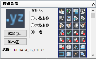

  2. 在「自訂」頁籤的「指令清單」或「<檔名> 中的自訂」窗格中,選取顯示「按鈕影像」窗格的指令。
  3. 在「按鈕影像」窗格中,從影像清單中選取外觀與您要建立的影像最接近的影像,或選取要編輯的既有影像。按一下「編輯」。
    提示: 若要從空白影像開始,請從影像清單中選取任一影像。按一下「編輯」顯示「按鈕編輯器」對話方塊,然後按一下「清除」。
