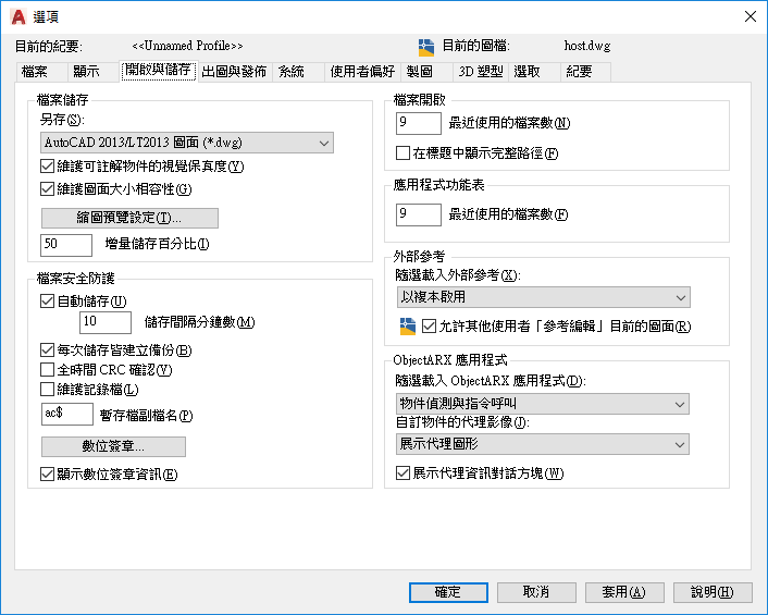

選項清單
會顯示以下選項。
檔案儲存
控制與儲存檔案相關聯的設定。
另存
用 SAVE、SAVEAS、QSAVE 以及 WBLOCK 儲存檔案時,顯示使用的有效檔案格式。此選項所選取的檔案格式會成為儲存圖面時的預設格式。
維持可註解物件的視覺保真度
控制儲存圖面時是否保持其視覺保真度。
(SAVEFIDELITY 系統變數)
可註解物件可能具有多種比例表現法。可註解物件已分解,比例表現法已儲存至個別圖層,該圖層以其原始圖層名稱附加一個數字的方式命名。
註: 啟用「維護可註解物件的視覺保真度」僅影響儲存為舊式圖檔格式 (2007 和更早的圖面版本) 的圖面。
維護圖面大小相容性
控制開啟和儲存圖面時的大型物件大小限制支援。
(LARGEOBJECTSUPPORT 系統變數)
縮圖預覽設定
顯示「縮圖預覽設定」對話方塊,該對話方塊可控制儲存圖面後是否更新縮圖預覽。
增量儲存百分比
設定圖檔中潛在浪費空間的百分比。完整儲存可刪除浪費的空間。增量儲存較快,但會增加圖面的大小。
(ISAVEPERCENT 系統變數)
如果您將「增量儲存百分比」設成 0,則每一個儲存都是完整儲存。要取得最佳化效能,可將此值設定為 50。如果硬碟空間不足,請將此值設定為 25。如果將此值設為 20 或更小,SAVE 與 SAVEAS 指令的執行速度將顯著變慢。
檔案安全防護
協助防止遺失資料及偵測錯誤。
自動儲存
以指定的時間間隔自動儲存圖面。您可使用系統變數 SAVEFILEPATH 來指定全部自動儲存檔案的存放位置。SAVEFILE (唯讀) 儲存自動儲存檔案的名稱。
註: 當「圖塊編輯器」開啟時,會停用自動儲存。(不適用於 AutoCAD LT)
儲存間隔分鐘數:當「自動儲存」打開時,指定儲存圖面的頻率。
(SAVETIME 系統變數)
每次儲存皆建立備份
提高增量儲存的速度,特別是對於大型圖面。
(ISAVEBAK 系統變數)
若要取得有關使用備份檔案的資訊,請參閱〈關於建立及還原備份檔案〉。
全時間 CRC 確認
(不適用於 AutoCAD LT)
指定是否在每次物件被讀取到圖面中時執行 CRC。CRC 是一種錯誤檢查機制。如果圖面損壞而您認為是硬體發生問題或軟體錯誤,請打開本選項。
維護記錄檔
將文字視窗中的內容寫入記錄檔。(LOGFILEMODE 系統變數,另請參閱〈LOGFILEPATH〉和〈LOGFILENAME〉)
暫存檔副檔名
指定暫存檔的唯一副檔名。預設副檔名為 .ac$。
數位簽章
提供選項供您在儲存數位簽章時將其加入至圖面。
顯示數位簽章資訊
開啟帶有有效數位簽章檔案時,顯示數位簽章資訊。(系統變數 SIGWARN)
檔案開啟
控制最近使用的檔案以及開啟檔案的相關設定。
最近使用的檔案數
「檔案」功能表中會列示最近使用的檔案,以利於快速存取,此選項則用於控制檔案清單的數目。有效值從 0 到 9。
在標題中顯示完整路徑
在圖面的標題欄中或應用程式視窗標題欄 (圖面最大化時) 中,顯示作用中的圖面的完整路徑。
應用程式功能表
最近使用的檔案數
控制在應用程式功能表的「最近使用的文件」快速功能表中列示的最近使用的檔案的數目。有效值為 0 至 50。
外部參考
控制有關編輯或載入外部參考的設定。
隨選載入外部參考
打開與關閉外部參考的隨選載入,並控制開啟參考圖面還是複本。
(XLOADCTL 系統變數)
  • 停用:關閉隨選載入。
  • 啟用: 打開隨選載入,並改進效能。選取「啟動」設定可在使用含有空間或圖層索引的截取外部參考時,增進載入的程序。當選取此選項時,其他使用者無法編輯被參考的檔案。
  • 以複本啟用:打開隨選載入,但使用參考圖面的複本。其他使用者可以編輯原始圖面。
允許其他使用者「參考編輯」目前的圖面
(無法在 AutoCAD LT 中使用)
控制其他圖面正在參考目前圖面時,是否可以現地編輯目前圖面。
(XEDIT 系統變數)
ObjectARX 應用程式
控制 AutoCAD Runtime Extension 應用程式與代理圖形的相關設定。
隨選載入 ObjectARX 應用程式
指定是否以及何時隨選載入某些應用程式。
(DEMANDLOAD 系統變數)
  • 取消隨選載入:關閉隨選載入。
  • 自訂物件偵測:當您開啟包含自訂物件的圖面時,會隨選載入來源應用程式。當您呼叫應用程式的某個指令時,此設定不會隨選載入應用程式。
  • 指令呼叫:當您呼叫應用程式的某個指令時,隨選載入來源應用程式。當開啟含有自訂物件的圖面時,此設定不會隨選載入應用程式。
  • 物件偵測與指令呼叫:當您開啟包含自訂物件的圖面或呼叫應用程式某個指令時,隨選載入來源應用程式。
自訂物件的代理影像
控制圖面中代理物件的顯示。
(PROXYSHOW 系統變數)
展示代理資訊對話方塊
建立代理物件時顯示通知。
(PROXYNOTICE 系統變數)
