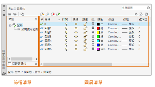

圖層性質管理員
您可以加入、刪除和更名圖層;變更圖層性質、設定配置視埠中的性質取代以及加入圖層描述。
LAYER (指令) 查找
篩選清單 圖層清單 管理圖層 建立篩選 搜尋 雜項工具 建立圖層狀態

圖層清單
使用圖層清單修改圖層性質。針對選取的圖層或圖層群組,按一下「目前的設定」以變更圖層性質。

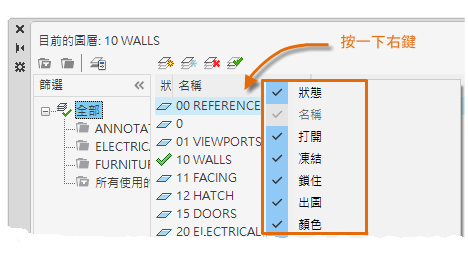

欄標示快顯功能表
欄名稱
依名稱列示所有欄。勾選標記表示該欄會包含在顯示中。按一下欄名稱以顯示或隱藏欄。僅當配置視埠處於作用中時,可以使用視埠凍結、視埠顏色、視埠線型、視埠線粗以及視埠出圖型式。

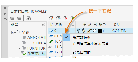

圖層清單快顯功能表
展示篩選樹
顯示「篩選」清單。清除此選項以隱藏清單。如同 。
在圖層清單中展示篩選
在圖層清單的頂部顯示圖層篩選。清除此選項以使圖層清單中僅顯示圖層。
設為目前的
將所選圖層設定為目前圖層。如同 。

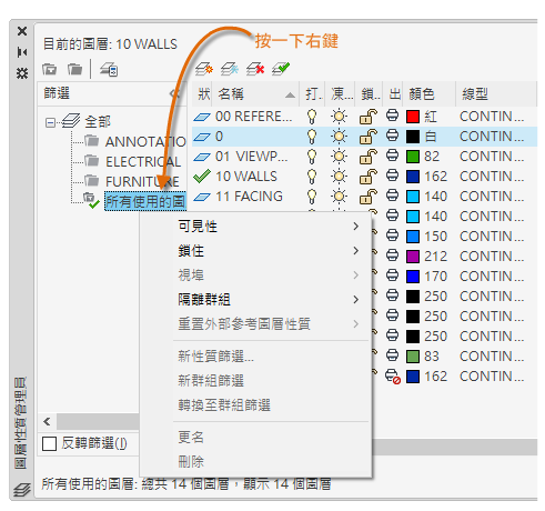

篩選清單快顯功能表
可見性
變更選取篩選中的圖層可見性。
鎖住
控制是否鎖住或解鎖選取篩選中的圖層。
視埠
在目前的配置視埠中,控制所選篩選中圖層的「視埠凍結」設定。
隔離群組
凍結所有不包括在所選篩選中的圖層。
