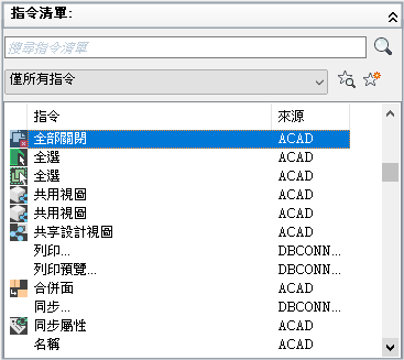

  1. 在「自訂」頁籤的「指令清單」面板上,選取要加入標籤的指令。

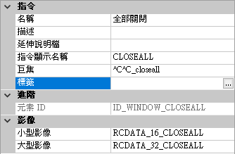

  2. 在「性質」窗格中,按一下「標籤」欄位,然後按一下「…」按鈕。

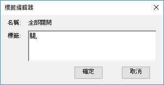

  3. 在「標籤編輯器」對話方塊的「標籤」方塊中,輸入代表指令標籤的文字。
    蹦現式功能表會顯示先前使用過的標籤清單 (如果有)。按一下此功能表上的標籤以使用該標籤。您可以為一個指令加入多個標籤,每個標籤用逗號分隔。
  4. 按一下左方向鍵並輸入其他文字字串,以繼續加入其他標籤。
  5. 按一下「確定」。

  1. 在「自訂」頁籤的「指令清單」窗格上,選取要移除標籤的指令。
  3. 在「標籤編輯器」方塊的「標籤」方塊中,按一下要移除的標籤。按 Delete。
  4. 按一下「確定」。

  1. 在「自訂」頁籤的「指令清單」窗格上,選取要編輯標籤的指令。
  3. 在「標籤編輯器」對話方塊的「標籤」方塊中,按兩下您要編輯的標籤並變更標籤的值。
  4. 按一下「確定」。
