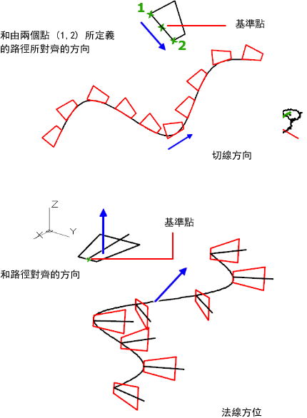

切線方向
指定如何相對於路徑的開始方向對齊陣列項目。
兩點
指定兩個點,表示陣列項目相對於路徑的切向。這兩點的向量可建立陣列中第一個項目的切向。「對齊項目」設定控制陣列中的其他項目是否保持相切或平行方位。
一般
使用路徑曲線的開始方向定位第一個項目的 Z 方向。

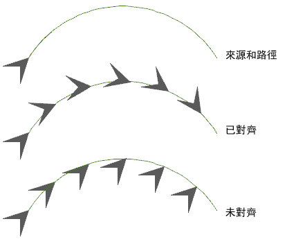

對齊項目
指定是否對齊每個項目以相切於路徑方向。對齊將與第一個項目的方向相關。
Z 方向
控制是否保留項目原始的 Z 方向或是沿著 3D 路徑自然排列項目。
