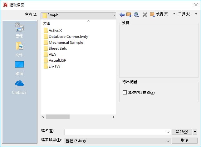

標準檔案選取對話方塊
數個指令會顯示標準檔案選取對話方塊,在其中您可以導覽本端與網路磁碟機、FTP 網站與網路資料夾,來選取檔案。各個對話方塊可能略有不同,以下是可能選項的清單。

檔案清單
顯示目前路徑中的檔案和資料夾,以及所選檔案類型的檔案與資料夾。對話方塊中的「檢視」功能表可讓您在「清單」檢視與「詳細資料」檢視之間切換。
