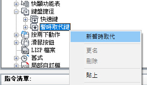

  1. 在「自訂」頁籤的「<檔名> 中的自訂」窗格中,按一下「鍵盤快速鍵」節點旁的加號 (+) 以將其展開。
  2. 在「暫時取代鍵」節點一下右鍵。按一下「新暫時取代」。
    新暫時取代 (名稱為「暫時取代 1」) 將位於「暫時取代鍵」節點的底部。

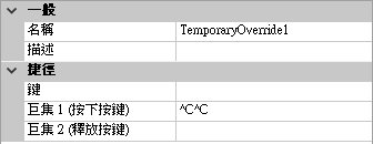

  3. 在「暫時取代1」上按一下右鍵。按一下「更名」並輸入新暫時取代名稱。
  4. 選取新暫時取代鍵,並在「性質」窗格中更新其性質:
    • 在「描述」方塊中,輸入對暫時取代鍵的描述。
    • 在「鍵」方塊中,按一下「…」按鈕,開啟「快速鍵」對話方塊。在「快速鍵」對話方塊中,按一下「按新快速鍵」方塊,以確保該方塊具有焦點,並按下按鍵組合。有效的按鍵組合包括不帶輔助功能、Shift+字母鍵或 Shift +數字鍵的功能鍵 (Fn)。
    • 在「巨集 1 (向下鍵)」方塊中,輸入按住暫時取代鍵後要執行的巨集。當沒有指定任何值時,預設巨集為 ^C^C。
    • 在「巨集 2 (向上鍵)」方塊中,輸入釋放暫時取代鍵後要執行的巨集。如果未定義任何值,向上鍵會將應用程式與圖面設定還原成先前的狀態 (執行暫時取代之前)。
  5. 按一下「套用」。
