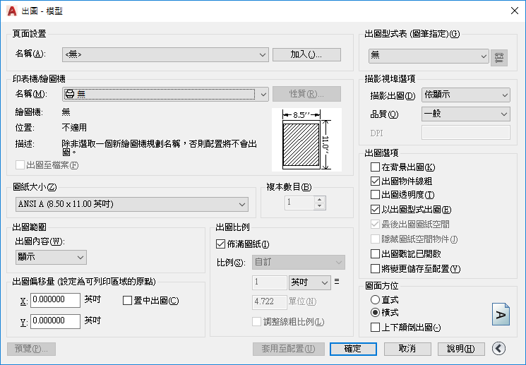

輸出圖面的指令為 PLOT,您可以從快速存取工具列存取該指令。
若要控制「出圖」對話方塊中的所有選項是否都隱藏或顯示,請按一下「更多選項」按鈕。
當所有選項都顯示時,有很多設定和選項可供您使用。

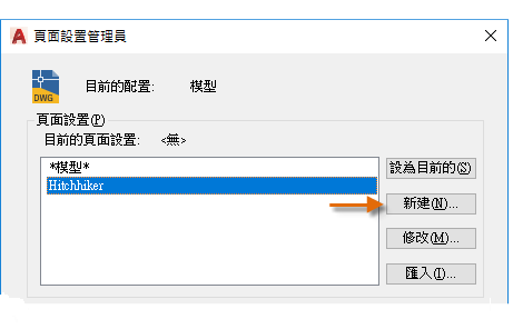

若要開啟「頁面設置管理員」,請在「模型」頁籤或配置頁籤上按一下滑鼠右鍵,然後選擇「頁面設置管理員」。指令為 PAGESETUP。
圖面中的每個配置頁籤都可以有相關聯的頁面設置。當您使用多種輸出設備或格式,或者如果相同圖面中包含多個具有不同圖紙大小的配置時,這會是十分方便的功能。
若要建立新頁面設置,請按一下「新建」並輸入新頁面設置的名稱。然後會顯示一個類似於「出圖」對話方塊的「頁面設置」對話方塊。選擇所有要儲存的選項和設定。

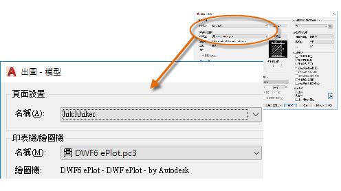

當準備出圖時,您只需在「出圖」對話方塊指定頁面設置的名稱,然後所有出圖設定將會還原。在以下插圖中,「出圖」對話方塊設定為使用 Hitchhiker 頁面設置,而這會輸出 DWF (Design Web Format) 檔,而不是列印至繪圖機。

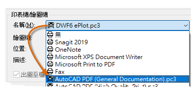

以下範例展示了如何建立可用來產生 PDF 檔的頁面設置。
在「印表機/繪圖機」下拉式清單中,選擇 AutoCAD PDF (一般文件).pc3:

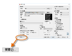

提示: 請一律使用「預覽」選項再次確認您的設定。
產生的「預覽」視窗會有一個工具列,包含「出圖」和「關閉預覽視窗」等幾個控制項。
