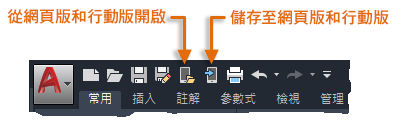

從遠端位置檢視或修改圖面
在工作現場、工廠、會議中或出差時,能夠存取圖檔很有幫助。只要有 AutoCAD 或 AutoCAD LT 固定期限的使用授權,您就可以在下列任何裝置上檢視、建立和修改圖面:
如果您認為您需要從遠端位置存取圖面,請嘗試使用「儲存至網頁版和行動版」和「從網頁版和行動版開啟」指令。
若要能夠從遠端位置存取您的圖面,請執行下列其中一項作業:

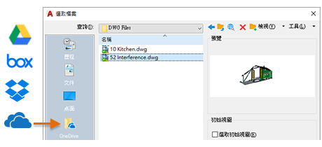

從雲端儲存服務帳戶存取圖面
如果您有雲端儲存服務提供者的帳戶,可以將其新增到 AutoCAD 檔案選取對話方塊中的「位置」列,直接導覽至您的雲端儲存服務帳戶中的圖面。只需在「位置」列內按一下右鍵,然後輸入導覽捷徑的名稱和路徑即可。
如果您有帳戶,Microsoft OneDrive、Box、Dropbox 和 Google Drive 的導覽捷徑會自動顯示在「位置」列中。
