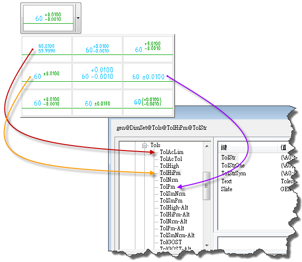

「公差」下拉清單中的公差縮圖對應「系統編輯器」中「Acad/M」>「DimSet」>「公差」下的前八個項目。這些項目的名稱以「Tol」(例如 TolHigh) 開頭。剩餘項目是指公差的對照單位表現法,且其名稱以「-Alt」結束。例如,TolHigh-Alt 是 TolHigh 的對照單位表現法。
對映公差表現法的系統編輯器項目
「Acad/M」「DimSet」「Tols」下的項目 (由上而下) 對應於清單中的公差表現法 (從左至右)。

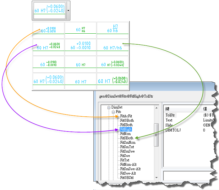

與公差類似,「配合表現法」對話方塊中的 12 個表現法對應於「系統編輯器」中的「Acad/M」>「DimSet」>「Tols」下的前 11 個項目。這些項目的名稱以「Fit」(例如 FitNrm) 開頭。剩餘項目是指配合的對照單位表現法,且其名稱以「-Alt」結束。例如,FitNrm -Alt 是 FitNrm 的對照單位表現法。
對映配合表現法的系統編輯器項目
「Acad/M」「DimSet」「配合」下的項目 (由上而下) 對應於「配合表現法」清單中的公差表現法 (從左至右)。

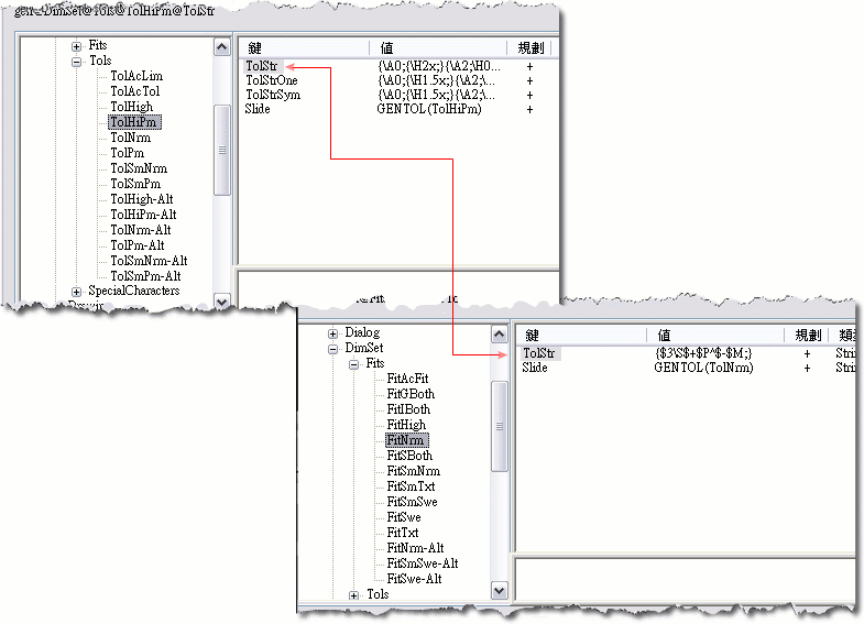

「Fits」與「Tols」下項目的鍵
「Fits」與「Tols」下項目的鍵是相同的,無論項目是用於配合還是公差。
「Fits」與「Tols」下項目的鍵
包含的鍵與值是:
幻燈片
包含要展示在按鈕表面上的圖形名稱。該名稱通常是透過 MSLIDE 指令所建立幻燈片檔 (*.sld) 的名稱。
文字
包含用於按鈕標題的文字。
TolStr
包含公差表示式。通常為 MTEXT 格式碼與特殊字元的結合。
TolStrSym
包含要用於對稱公差的公差表示式 (其中公差以 ±; 9.9999 形式表示)。如果這些鍵不存在,系統會使用 TolStr。
TolStrOne
包含要用於一側公差的公差表示式。如果這些鍵不存在,系統會使用 TolStr。
TolStrNeg
包含要用於一側公差的公差表示式 (其中非零公差為負)。如果該鍵不存在,系統會使用 TolStrOne。
DIM___
包含要用於設定 AutoCAD 標註變數 (與此鍵的名稱相同) 的數值。
