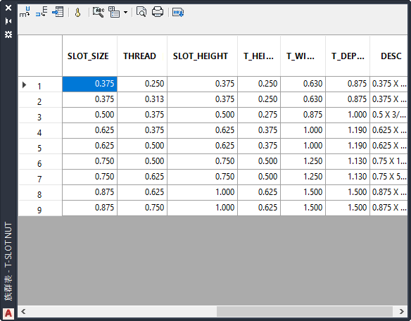

若要正確定義大小,您必須將每個尺度約束做為欄加入至族群表。然後,將值加入至每一列,如圖中的族群表所示。
有時,一個標註的值會從另一個標註衍生而來。以做為自訂零件範例提供的 T 型槽螺帽為例。
孔的直徑隨槽大小的增加而增加。只需將從屬尺度約束 (此範例中的直徑) 做為欄加入至族群表,並使其成為計算的欄。在欄性質中,指定用來計算標註的表示式。族群表中的表示式支援套用至參數管理員的所有運算子、函數和規則。請參閱 AutoCAD 說明中「使用方程式約束設計」一節,以取得有關規則的更多資訊。
