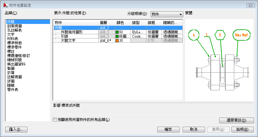

在「物件性質設定」對話方塊中,您可以事先定義 AutoCAD Mechanical toolset 指令所建立物件的性質。
某些 AutoCAD Mechanical toolset 指令會建立基本物件,而其他指令會建立複合物件 (由數個基本物件組成)。
例如,AMTEXT5 指令會建立文字,這是一個基本物件。AMBALLOON 指令則會建立件號這個複合物件,它是由文字、引線和件號幾何圖形這三個基本物件組成。
在「物件性質設定」對話方塊中,您可以事先定義複合物件和基本物件的性質。複合物件在樹中展示,組成複合物件的基本物件列示於其下方。當您選取物件時,對話方塊中的預覽面板會亮顯已繪製範例的對應幾何圖形,為您提供使用物件的圖形範例。您可以為每個物件適當地事先定義性質。
基本物件經常用於數個複合物件中。例如,引線物件用於件號以及 Mechanical 符號中。因此,如果您變更引線的性質 (例如線顏色),將同時影響件號和 Mechanical 符號。
由於以下一個或多個原因,並非所有性質設定都可以修改:
通常,當您為物件設定了圖層時,此物件會永遠建立在此圖層上。但是文字做為複合物件的一部分時不遵循此規則。文字將永遠建立在複合物件的圖層上。文字的圖層設定僅用於導出已設定為「依圖層」的性質。
