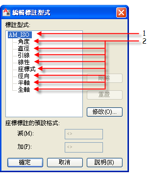

基準標註型式與次型式
與製圖標準相關聯的標註型式包含為該標準定義標註基本設定的基準標註型式 (插圖中的 1),以及明確為不同標註類型定義型式的次型式 (插圖中的 2)。在多數情況下,次型式與基準型式相同。在某些情況下,當要求在標註類型上強制執行唯一特性時,此標註的預設設定至少有一個設定與基準標註型式不同。
當您變更基準標註設定時,變更將套用至次型式。但是,如果次型式設定在變更前與基準標註型式設定不符 (例如,如果您取代了次型式中的設定),設定將不會套用至該次型式。
AutoCAD Mechanical toolset 在「標註型式」對話方塊中提供了可重置次型式的選項。當您重置次型式時,它將與目前的基準標註型式同步,並移除次型式上所有的使用者定義的取代。要強制對應標註型式的唯一特性所需的取代不會重置。
