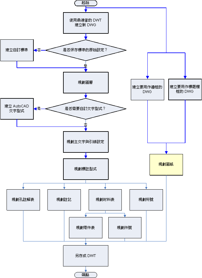

我在流程圖中的位置
標題欄框和圖框
