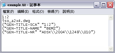

標準匯入 (*.tit) 檔案是一個文字檔,其中包含圖框和標題欄框資訊,可透過 AMTITLE 指令將它們匯入其中。
*.tit 檔案可讓您預先定義並自動點選圖框、比例與標題欄框屬性,而無需在執行 AMTITLE 指令時手動選取這些設定。
以下範例展示了檔案結構。
檔案的前兩行必須包含下列各項:
使用剩餘的行 (可選),將屬性從圖面標題欄框對映到適當的關聯文字,例如:
該文字檔案可如下所示:
