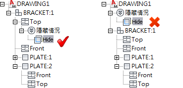

在啟用了 Mechanical 結構的圖面中,隱藏情況在 Mechanical 結構中的位置十分重要。
例如,如果您在次組合的兩部分之間建立隱藏情況,儲存隱藏情況的最適當位置位於次組合上。如果您在圖面中插入次組合的另一例證,隱藏情況也會自動插入,因為隱藏情況是次組合不可缺少的一部分。此外,如果您直接將隱藏情況儲存在圖面名稱 (瀏覽器的根節點) 下,隱藏情況將不會展示在您建立的任何新例證中,因為次組合沒有儲存隱藏情況。
