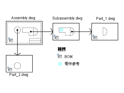

外部貼附工作流程是零件參考工作流程的一種特殊情形。
在此工作流程中,您可以在某些零件自己的圖檔中繪製這些零件,並將其做為外部參考貼附至組合圖面。
在零件圖面中,您可以在「組合性質」對話方塊中指定零件的元件性質 (使用 AMPARTREFEDIT 指令)。組合圖面的材料表會自動從外部參考的零件圖面中擷取此資訊,並將零件列示在「材料表」對話方塊中。
外部貼附工作流程不限於組合 - 零件情形。您也可以將次組合圖面做為外部參考貼附至組合圖面。在組合圖面的材料表中,次組合顯示為可展開的料件。展開次組合時,次組合的零件將展示在次組合的下方。使用此技術,您可以建置組合和零件的架構。
對零件或次組合的元件性質所做的任何變更均會自動更新組合圖面的材料表。
