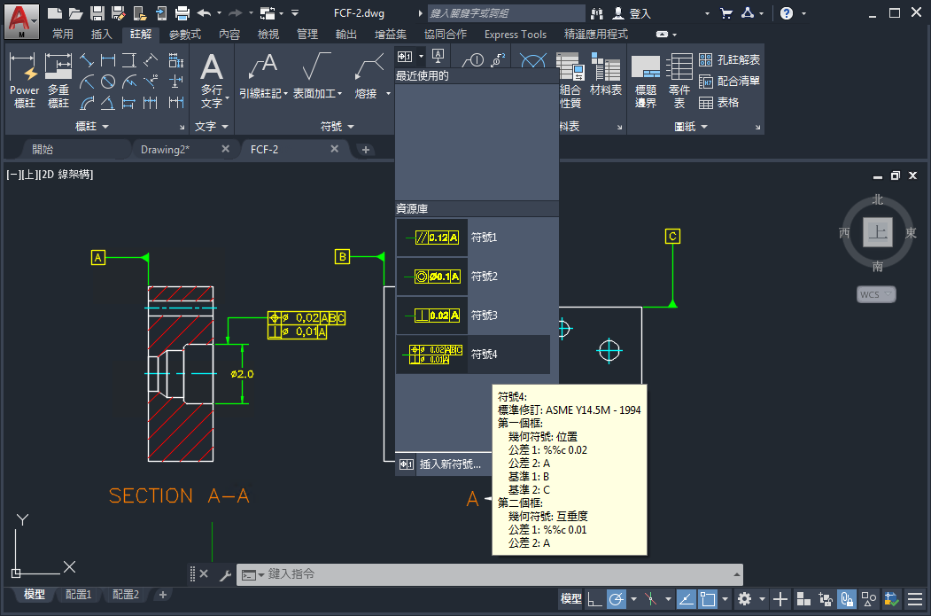

您可以事先規劃符號,並將其儲存至符號資源庫以供重複使用。當您在圖面中插入符號時,符號資源庫會顯示在顯示的對話方塊內。當您從符號資源庫選取符號時,您通常在對話方塊中輸入的所有其他資訊都會自動填入。
某些符號資源庫顯示在功能區中,以便輕鬆地進行存取。此外,當您直接從功能區上的符號資源庫插入符號時,AutoCAD Mechanical toolset 不會顯示任何對話方塊。

將符號加入至資源庫時,系統會提示您為其提供唯一的名稱。如果名稱的長度超過可用空間,則會在資源庫中截斷該名稱。但是,當您將指標移動到名稱上時,工具提示中會顯示完整名稱。此外,工具提示還會展示該項目的設定摘要。
