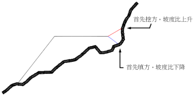

搜尋順序
指定在挖方坡度和填方坡度都起作用的情況下是先搜尋挖方坡度還是先搜尋填方坡度。例如,在目標地面具有陡峭坡度的位置,挖方坡度和填方坡度都可能與地形交會。
  • 首先挖方:透過嘗試從整地版形向上整地來建立整地。如果未找到解決方案,則其將向下整地。
  • 首先填方:透過嘗試從整地版形向下整地來建立整地。如果未找到解決方案,則其將向上整地。
根據「首先挖方」和「首先填方」設定獲得的不同結果 (橫斷面視圖)
註: 從技術上來講,這兩種情況均為「填方」。不過 Autodesk Civil 3D 將上坡方向視為挖方,將下坡方向視為填方。

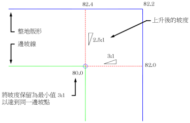

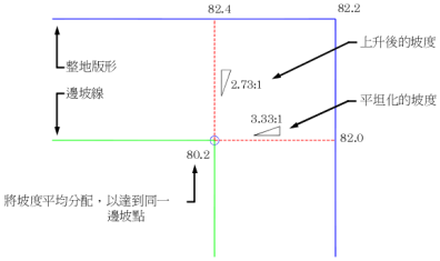

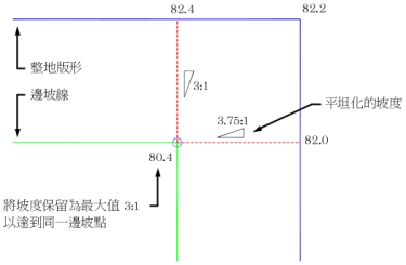

內部角點重疊
在整地版形角點具有不同高程時,指定如何清理內部角點投影。此種情況將導致兩種可能的邊坡點高程。可以選擇將坡度進行平均以達到相同的點,也可以增加或減少其中一個坡度。
角點高程衝突 (平面視圖)
  • 使用平均坡度:將坡度進行平均以達到相同的邊坡點。
  • 保持坡度為最大:保持指定的坡度比或坡度為最大,並在一側上使從整地版形投影的坡度平坦。
  • 保持坡度為最小:保持指定的坡度比或坡度為最小,並在一側上增加從整地版形投影的坡度。
