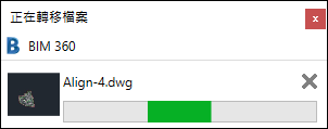

    • 當您按住游標並將文件拖曳到連線磁碟機上時,會顯示預覽畫面。
    • 放開游標後,便會開始複製文件和資料夾,同時顯示一個訊息方塊。
      註: Desktop Connector 有一個「待決動作」視窗,在程序進行期間可供檢閱。例如,當您將圖面儲存在 BIM 360 專案中時,「待決動作」視窗中會顯示一項「工作區同步」動作,讓您知道圖面正在上傳至 BIM 360。
