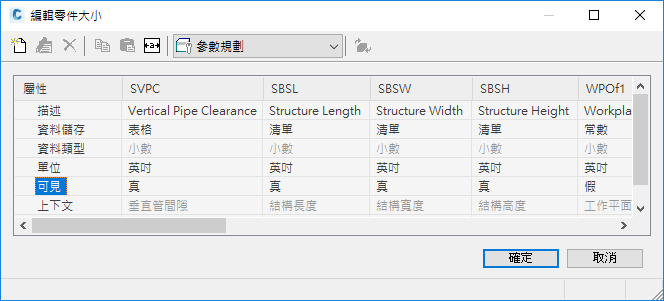

  1. 若要加入零件大小,請在零件瀏覽器中於「大小參數」上按一下右鍵,然後按一下「編輯規劃」。

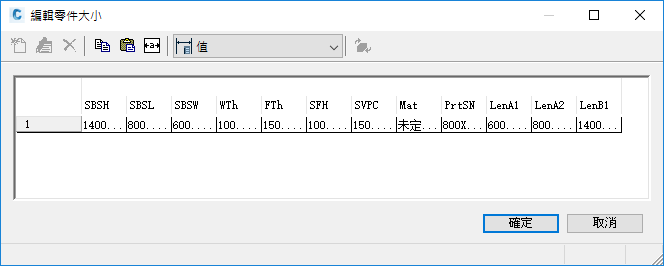

    將顯示「編輯零件大小」對話方塊,展示選取零件的所有目前可用的大小參數。對於簡單圓柱結構零件範例,某些預設大小參數為「零件大小名稱」(PrtSN) 和「結構垂直管間隙」(SVPC)。
    註: 在模型中設定的計算值無法在「編輯零件大小」對話方塊中進行編輯。若要變更這些值,您必須編輯此模型。

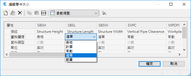

  2. 若要為零件加入可用大小的清單,請將大小參數的資料儲存類型變更為「清單」。

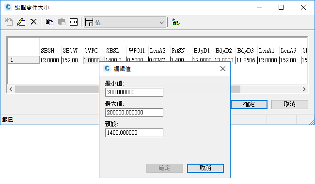

  4. 若要為此零件加入新的大小,請按一下參數值 (例如 LenB1 參數),然後按一下工具列上的「編輯」。
    將顯示「編輯值」對話方塊。
  5. 按一下「加入」,然後輸入新的大小。完成加入大小後,按一下「確定」。

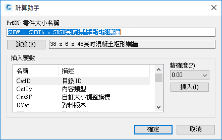

  6. 若要指定唯一的計算的零件大小名稱,請從工具列清單方塊中選取「計算」。
    將顯示與參數值關聯的計算字串。例如,結構的「零件大小名稱」(PrtSN) 的計算公式可能為「SHBW x SHBTh x SBSH 英吋混凝土矩形端牆」。而對於管,公式可能為 FormatNumber($PID,0) +「英吋混凝土管」。
  7. 按兩下 PrtSN 的值的儲存格。
    將顯示「計算助手」。
  8. 使用計算值定義零件大小名稱:
    • 亮顯 PrtSN 中的值:「零件大小名稱」文字方塊,按 Delete 移除文字。
    • 對於「精確度」,選取「0」。
    • 在「插入變數」下,選取一個變數,然後按一下「插入」。
    • 按一下 PrtSN 的值:「零件大小名稱」,輸入希望在「零件大小名稱」字串中顯示的文字。例如,輸入英吋直徑混凝土管可以將此文字加入至零件大小名稱。
    • 在「插入變數」下,選取「Ptype」,然後按一下「插入」。
    • 選取「Ptyp」,然後按一下「插入」。
  9. 按一下「演算」;將顯示計算結果。
  10. 按一下「確定」。
    PrtSN 的計算值將隨有效字串更新,選取該值後,結果將顯示於狀態列中。
    重要: 零件大小名稱透過 VB (Visual Basic) 腳本的 FormatNumber 功能和簡單的字串取代來產生。正確的語法至關重要。使用「計算器」可以確保字串有效。
