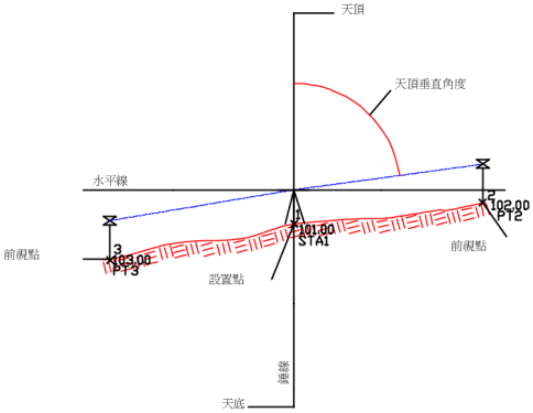

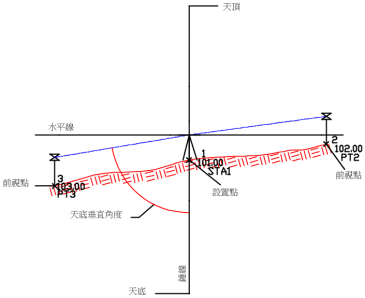

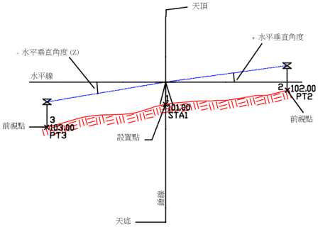

垂直角度
位於水平面上方或下方的角度。此角度以自此地平線的 DDMMSS 來表示。表示自儀器樁號下坡的垂直角度用負值進行描述。天頂角類似於垂直角度,天頂角具有垂直參考平面時除外。

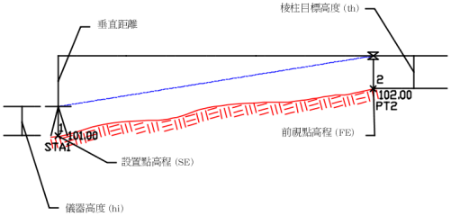

垂直距離
沿坡度地形測量的距離。例如,如果測量從點 A 到點 B 的距離 (坡度比為 3:1),則此距離長於水平測量的距離。
